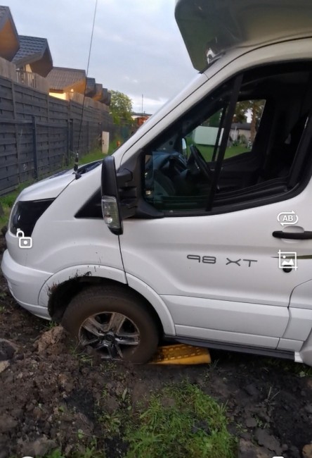

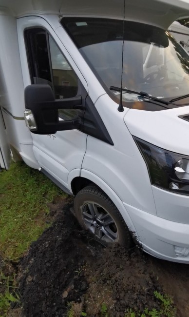

Wysłany: 2024-08-13, 05:40
Banan napisał/a:
Janusszr, oczywiście, bo to nie tylko śnieg jest nam nieprzychylny.
Opony całoroczne mają lepszą trakcję w lekkim terenie, na mokrej trawie itp.
Widząc jak koledzy na zlotach zdecydowanie lepiej sobie radzili w trudnych warunkach, zdecydowałem i ja założyć całoroczne opony do kampera.
Dokładnie takie same przemyślenia, a kropkę nad ,, i,, dała sytlacja gdy się zakopałem, może opony ciut by pomogły wyjechać :-P

Komplecik napisał/a:
Miałem też podobny incydent, może mniej ekstremalny jak Twój.
