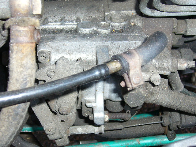

Poskładałem założyłem jeszcze tylko dopracuje reszteę i dam znać co z tego wyszło,założyłem w jeden możliwy sposób.Łożysko oporowe jest takie same jak nowe wzrokowo.Ale przed zmontowaniem położyłem tarcze na nią docisk i zmieżyłem od punktu przyłożenia łożyska do początku zębów tarczy i tarcza z lewej z krótszym wałkiem czy druga strona z wystającymi sprężynami jest taka sama!,a stary komplet na leżąco zmontowany prawidłowo jest między tarczą a dociskiem bliższy o 7mm. od nowego.
Odezwe sie co z tego sie urodziło na razie świeta wędzenie,zakupy więc wszystko wolniej.
Pozdrawiam wszystkich i dzieki za pomoc-a sprzedający mi to sprzęgło w sklepie mnie olewa i mówi że reklamować by musiał do producenta a to to już dość długo itp......

Poskładałem odpaliłem wszystko pracuje lekko bez oznak problemu,czyli może ta tarcza ma tak pracować.I przy okazji mam wprawdzie ssanie ręczne ale one kończy się za deską rozdzielczą,pompa BOSCH,ma to być gdzies wpięte czy tam pracowała inna pompa?
