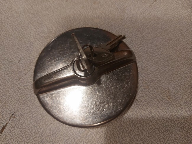

Wysłany: 2022-08-05, 14:59
Minęło prawie 10 lat i ... wygląda na to, że przypadkiem odkryłem, skąd pochodził nieszczęsny korek! W życiu nie podejrzewałbym, że inżynierowie z Hymera sięgną do magazynu... BMW! Identyczny korek, a także jego kołnierz przy karoserii był stosowany w serii E10 (1502-2002). Nie wiem, czy w nowszych też.
Korek już namierzyłem, ale nadal poszukuję rzeczonego kołnierza, najchętniej używanego, może ktoś z Was wie, gdzie znaleźć taki drobiazg?

Wysłany: 2022-08-05, 17:23
Może nie jestem do końca zorientowany w temacie, ale czy wziąłeś pod uwagę korek od Żuka lub Nysy?
Mi wydają się podobne.
TomekW
Twój sprzęt: bezdomny :(
Dołączył: 20 Mar 2007
Piwa: 29/5
Wysłany: 2022-08-05, 18:18
Oczywiście, w pierwszej kolejności. Były za małe, nasz jest nietypowy.
Korek już zamówiony, znalazłem na Alle...tanio za całe 30 zeta!

Wysłany: 2022-08-05, 20:40
Połowicznie. Szukam dalej kołnierza, muszę zapytać w ASO. Mam jeszcze jedno potencjalne źródło: kolega zna złomiarza w Niemczech, który ma dwie takie beemki i trzecią na części, może się uda?
EDIT: korek już mam. Co ciekawe, kluczyki od starego, zgubionego, pasują! :szeroki_usmiech
Kołnierz dostępny w ASO, cena ok. 123zł. Trochę dużo, ale gdyby to dorabiać, nie byłoby dużo taniej.
