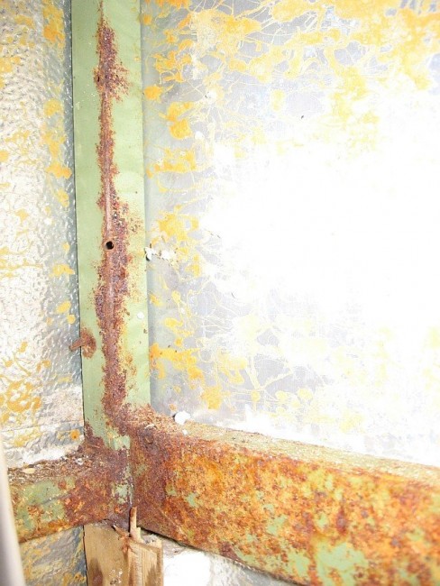

A w takim stanie zachował się szkielet

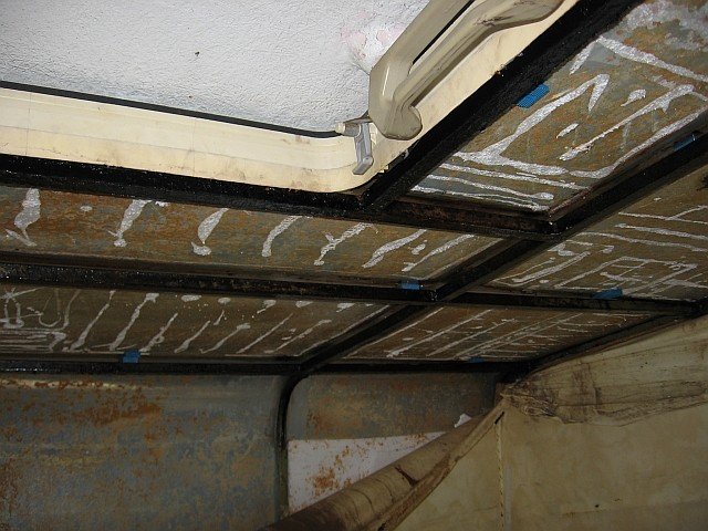

Wysłany: 2011-07-04, 17:39
Ale teraz jest już wyczyszczony i na pierwszy ogień poszedł Epoxy Brunox 3 warstwy

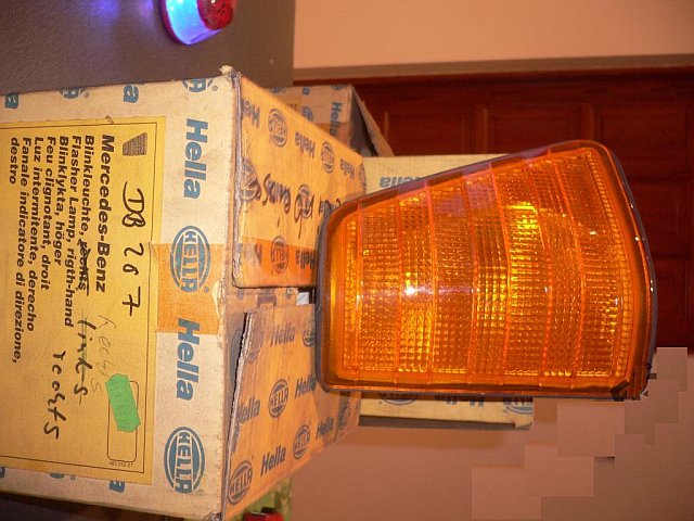

Dareczku Ludwika odbudowuję bardzo starannie, bez skrótów i oszczędności. Już wpompowałem ponad 11tyś. Zdobyłem oryginalną literaturę z tamtych lat z całym autem rozebranym na śrubki. Części kupuję tylko oryginalne i nowe. Do mercedesa można kupić wszystko i to czasem w bardzo rozsądnej cenie. Np kierunkowskaz helli kupiłem za 15zł nóweczka :szeroki_usmiech . Stary miał zaśniedziałe styki i mikrowyszczerbienie oraz popękaną uszczelkę.

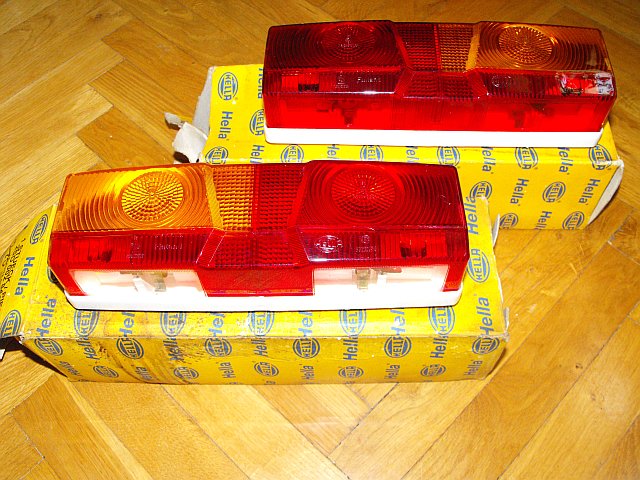

A tylne oryginalne lampy do Hymera znalazłem w ..................Finlandii.
Co ciekawe oryginalne boczne przednie szyby też sa produktem Fińskim :shock:
Wszystko co da się uratować zostanie oryginalne stare, a co jest w katastrofalnym stanie zostanie zastapione oryginalnym nowym.
Tylko niewidoczne rzeczy typu styropian na szkielecie zastąpie styrodurem. Ma lepszą lambdę jest sztywniejszy i technicznie bardziej zaawansowany o jakieś 30lat :szeroki_usmiech
Uszczelkę przedniej szyby znalazłem u Hymera w fabryce i po 3tygodniach mam ja juz w łapce. Elkamp bardzo mi pomaga. Wielkie dzięki. Jestem juz stałym klientem :wyszczerzony:
Nie przywiązywałem na razie uwagi do opon. Kupiłem Tajwańskie Nangkangi w odpowiednim rozmiarze. Zanim się zetrą to prędzej się zestarzeją.

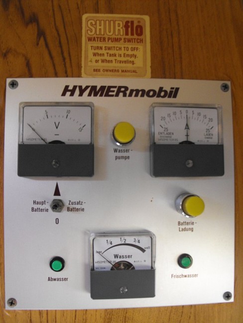

Wszystkie zamki tez już są sprawne, instalacja wodna też już jest nowa. Odstępstwem bedzie pompa Shurflo zamiast zanurzeniowych, choć na rozdzielni jest napis jak na foto więc ta pompa już była kiedyś w Ludwiku.

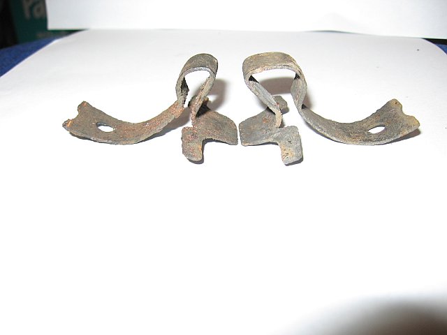

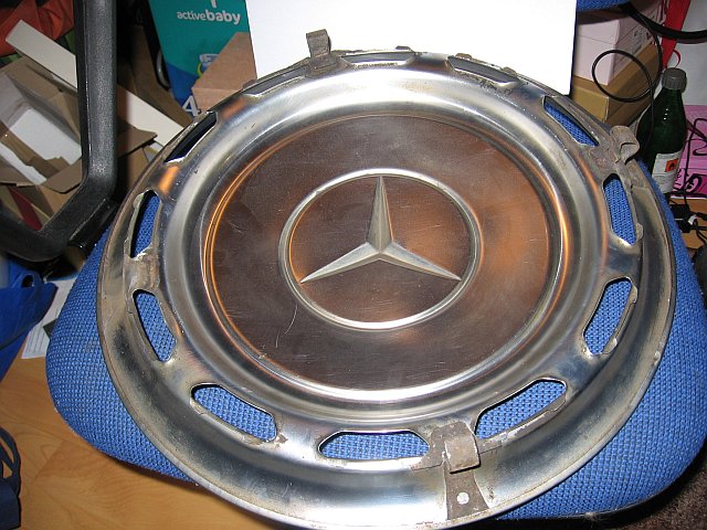

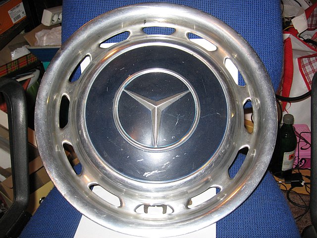

Co do pytań o dekle.
Zakupiłem za 50zł 4 dekle do mercedesa W115 jak i parę dekli do W123. Bywaja ładne na allegro lub e-Bayu. Wszystkie ze stali nierdzewnej. Mają dwa rodzaje zaczepów. Szczegóły na foto. Ja mam felgi 6J 14 H2 i zaczepy W115 pasują idealnie. W 123 dekielek odstaje ok 1mm od felgi. Jerzyk w swoim Hymerku ma 5calowe felgi i takie dekle jak ja. Podpytać kolegę jakie ma zaczepy :ok
