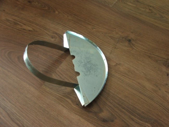

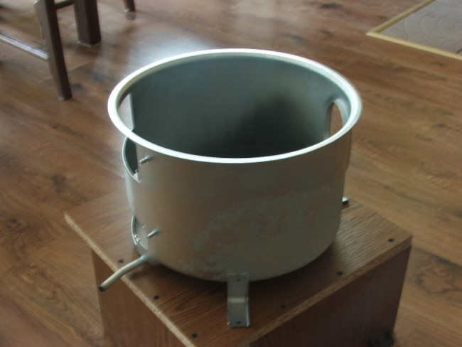

Wysłany: 2011-10-14, 17:36
Witam. Na wstępie chciałbym z tego miejsca serdecznie podziękować forumowiczom HONORATA I MACIEJ, za pomoc w sprawie zakupu używanego bojlera w Anglii, dzięki nim mogę teraz wybierać pomiędzy lepszą częścią a częścią gorszą :spoko
Wracając do bojlera i jego reanimacji:
Obudowę bojlera oddałem do cynkowania, osłonę palnika również. Efekt przerósł moje najśmielsze oczekiwania. Z cynkowni odebrałem obudowę jak nową, aż miło się będzie składało to wszystko w działającą całość :wyszczerzony:
-dodam jeszcze, że cały "fundament" pod bojler w kamperze również wykonałem nowy :spoko
Plik ściągnięto 226 raz(y) 103,03 KB
Plik ściągnięto 275 raz(y) 107,19 KB

pięknie to wygląda jaęsli można to Sys proszę o następne zdjęcia z montażu :spoko
