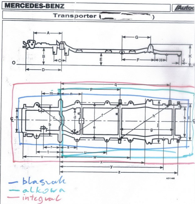

Dolaczam schemat ramy MB zaznaczylem kolormi teoretyczne mocowanie roznych wersii jego zabudowy i jaka jest odleglosc scian kazdej wersii od ramy.Im wieksza odleglos od ramy to pojazdem bedzie bujalo na boki,zadne amorki wzmocnione .sprezyny progresywne i klepane resory nic nie pomoga. Gdyby zwiekszyc rozstaw kol przednich i tylnych wtedy bedzie mniej bujalo.A to juz jest ingerencja w budowe ramy.Amortyzatory sa montowane blizej srodka niz kola nawet zalozenie poszezaczy kol nic nieda.

Gino.My się cały czas nie rozumiemy.Kołysanie resorowanego pojazdu,czy to sprężyna lub resor,amortyzator ma za zadanie,przytrzymać ich,, zgięcie,, i ,,rozgięcie,,.Jednostronny wraz ze sprężyną ściska się lekko,a przy powrocie przytrzymuje sprężynę do gwałtownego powrotu.Dwustronny działa w dół i w górę tak samo.Sam piszesz,sportowy wyższa siła tłumienia wbicia i wybicia. |
