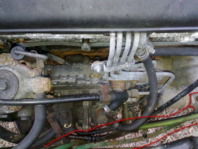

gino napisał/a:
a jest tylko sama sruba..
Grzesiu czy patrzymy na to samo zdjęcie :chytry
Piwa: 639/978
Wysłany: 2011-09-22, 07:33
a widzisz tu przewód masy silnika?? :-P
Plik ściągnięto 60 raz(y) 71,8 KB
Piwa: 241/606
Wysłany: 2011-09-22, 07:37
Widzę na zdjęcie w poście z wczoraj 20:27
Sorry pomyliłem posty :(
Piwa: 639/978
Wysłany: 2011-09-22, 07:41
no własnie.... :-P
a przeciez napisałem..kogo pytam :szeroki_usmiech
dziwiaczek..a gdzie masz przykręcony kabel ''masowy''
dziwaczek
Nazwa załogi: dziwaczki
Dołączył: 30 Sie 2010
Piwa: 58/18
Skąd: Osowiec/Mazowieckie
Wysłany: 2011-09-22, 08:49
gino napisał/a:
dziwiaczek..a gdzie masz przykręcony kabel ''masowy'' bo widze na Twojej fotce..że go brakuje...
powinien byc przykręcony do podłużnicy , a drugi koniec do skrzyni...
Kabel masowy, to mam dodatkowy taki gruby zielony idzie jakoś po prawej stronie silnika ale dokładnie nie pamiętam (tam łapie masę), jest chyba wymieniony ten do rozrusznika jest podobny. W silniku (osprzęcie) są pewne modyfikacje ale patrząc moim okiem słusznie poczynione - twórczość niemiecka.
Mogę sprawdzić dokładnie ale za jakiś czas bo Dziwaczek jet na leczeniu u Arkadarki :wyszczerzony: ale prościej będzie się kiedyś spotkać gdzieś na rozstaju dróg :idea

Wysłany: 2012-09-27, 23:30
Kurcze przydałaby się fotka tej plecionki-masy .
Szukałem jej u siebie i znalazłem... chyba że w moim przypadku
Jej rolę pełni gruby zielony masowy przewód przykrecony do rozrusznika.f

xr5pl napisał/a:
Dodatkowa masa.
