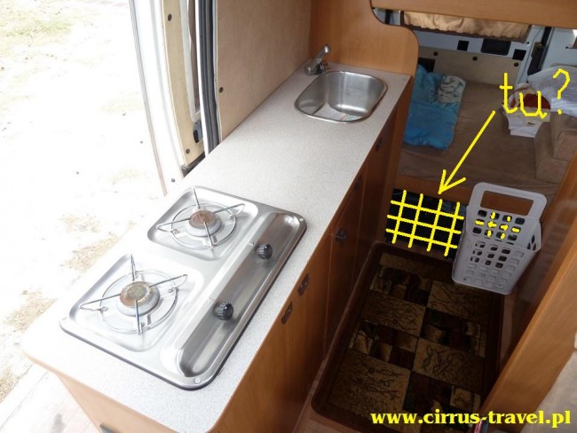

Poza tym w moim BoXerku i w kamperach na dostawczakach nie ma przestrzeni ładunkowej, bo cała przestrzeń jest do przewozu osób, to niby w którym miejscu ta przegroda powinna być?
Chyba, że...
| Plik ściągnięto 148 raz(y) 85,88 KB |

gazownik, ale mój nie jest dostawczy mój jest ciężarowy-uniwersalny
Wg rozporządzenia ministerstwa wszystko jest OK, jakby był młodszy to musiałbym wstawić "przegrodę o odpowiedniej wytrzymałości" tam gdzie narysowałem.
W zasadzie tam jest nagrzewnica i spokojnie nic nie ma prawa stamtąd dostać się do przestrzeni osobowej, a na pewno nie przecisną się tamtędy krzesła turystyczne - jest jeszcze ścianka łazienki i ścianka szafki z drugiej strony, więc "przestrzeń ładunkową" mam oddzieloną. |
