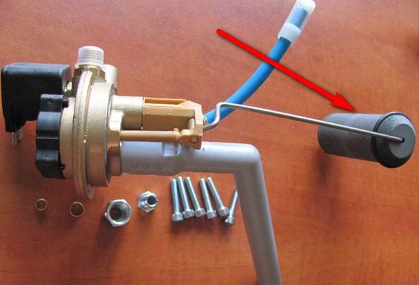

Tak to ta sam faz gazowa czy w LPG czy w butli tylko z butli 11kg pobieramy fazę gazową a tej zamontowanej do LPG fazę ciekłą - inna konstrukcja czujnika do poziomu gazu. Tego od LPG nijak się nie wetknie do butli tzw wielozawór strzałką zaznaczyłem pływaczek odpowiedzialny za pomiar poziom gazu.
Plik ściągnięto 7240 raz(y) 36,21 KB
