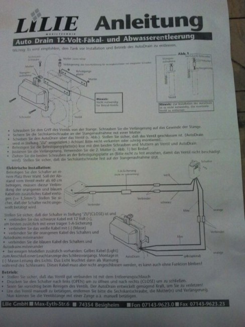

http://www.movera.com/uploads/pics/9973762.jpg
Sławku ,zastosuj ten system ,,,,,,,,,,mogę ci go sprzedać za 500 zł w sklepie kosztuje coś 187 euro nazywa się AUTO DRAIN ,klient zamówił ,ale chyba zapomniał,leży to u mnie cosik ze 3 miesiące

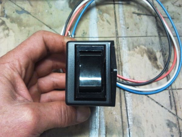

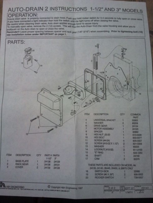

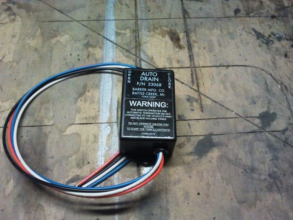

Sławku ,zasuwa zostaje,oczywiście jeżeli jest szczelna ,mocujesz to do cięgna zasuwy ,wszystko jest w komplecie ,zaraz pójdę do serwisu i pstryknę fotkę :bigok :bigok :bigok
przełącznik można zamontować jak komu wygodnie
