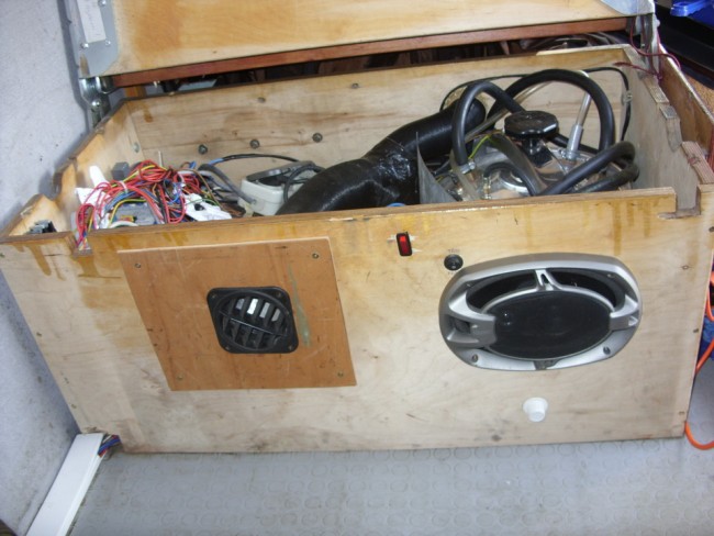

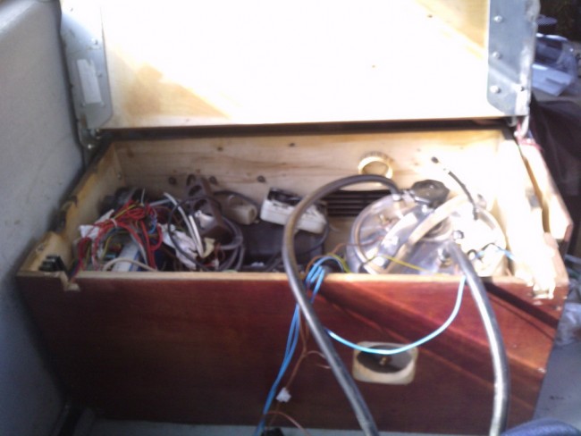

na upartego upchasz bojler w pierwszej skrzyni. Tylko że tam jest elektrownia. W razie rozszczelnienia bojlera będziesz miał duży (bardzo) problem....
Jarek, tak na szybkiego to by mogło to wyglądać tak:
Plik ściągnięto 127 raz(y) 182,73 KB
mar78
Twój sprzęt: VW Lt 28, 2.4d, 1991
Dołączył: 19 Lip 2012
Piwa: 4/8
Skąd: 3miasto
Wysłany: 2012-09-23, 21:54
Przepraszam, że nie edytuję postów a piszę nowe - nie chcę aby stworzył się bałagan ze zdjęciami :-/
Mam plan aby bojler umiejscowić jednak przy elektrobloku, za sklejką i w swoistej wanience, która będzie miała kanał odpływowy przez otworek w ławce - od strony przejścia. Jak coś mi pocieknie to będę to widział,a jak nie zobaczę to się poślizgnę i poczuję :opps:
Elektroblok jest w powietrzu, na podłodze stoi aku i eberspracher ale im nic nie będzie, nawet jakby z jakiegoś powodu zmoczyła się właśnie pod nimi podłoga.
Co wy na to?

z wanienką i ścianką dobry pomysł. Uważaj tylko na gniazdo 220 V za bojlerem. Może jakaś hermetyczna puszka na wierzch ?
Na Allegro kupisz za ok 20 PLN czujnik zalania wodą. Np taki:
http://193.23.48.135/alar...2587025465.html
Wstaw sobie do tej skrzyni. Mam kilka podobnych w domu (łazienka, kuchnia). Raz czy dwa uratowały nam tyłek ( a raczej sąsiadowi sufit...)
Największe wyzwaniem będzie przedłużyć i ukryć węże z wodą od bojlera do łazienki. Może drugie korytko na ścianę żeby jakoś estetycznie było ?

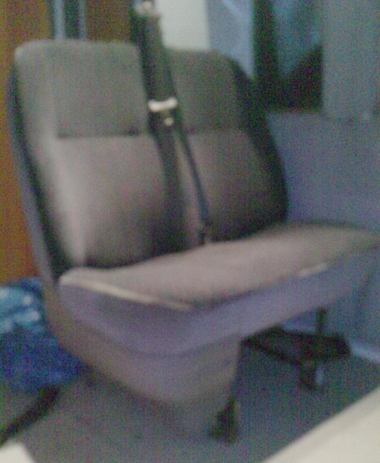

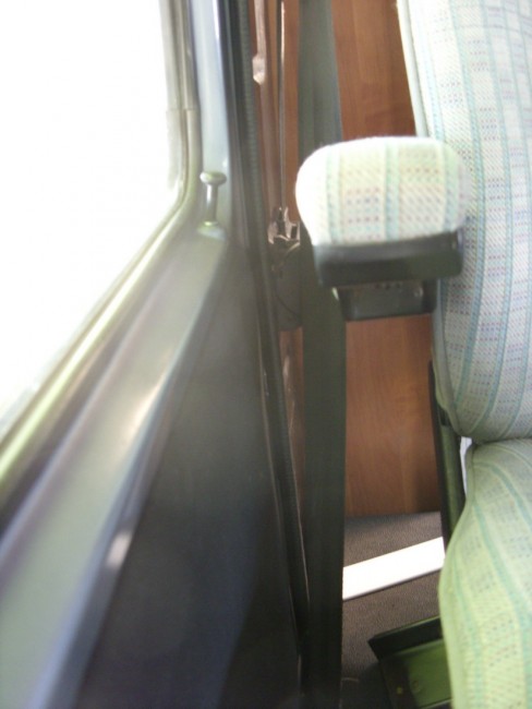

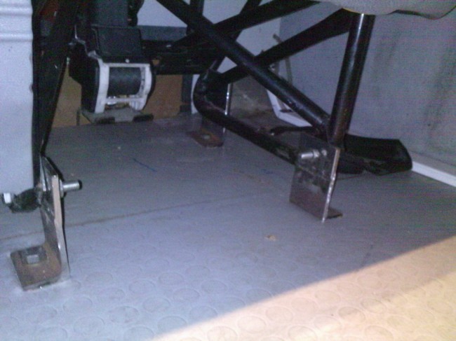

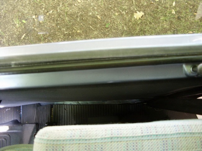

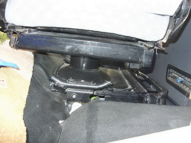

Przylookałem dzisiaj jak wygląda sprawa z wciśnięciem fotela pasażera bez obrotnicy.
Tak jak pisałem wyżej, gdybym zdemontował podłokietnik można by się pokusić o obniżenie fotela poprzez cięcie stelaża i wymontowanie obrotnicy. Jednak wtedy by się siedziało praktycznie na drzwiach :( Fotki siedzenia pasażera z przodu poniżej.

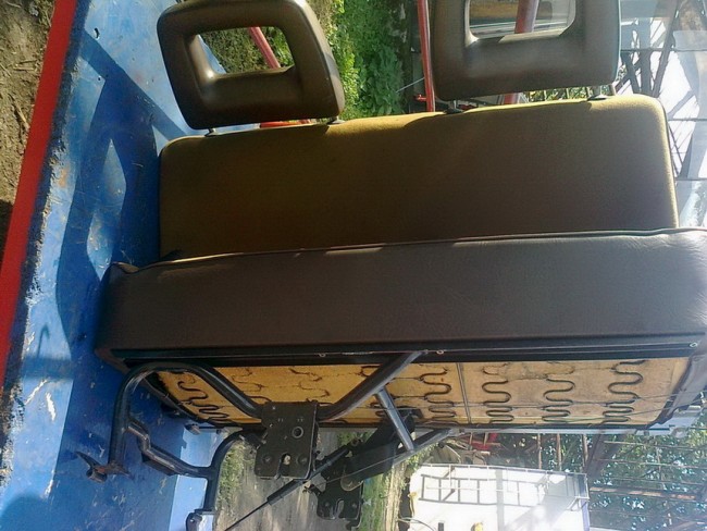

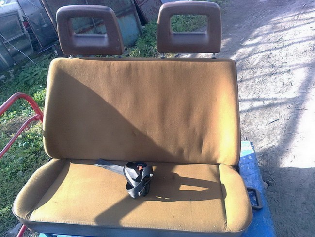

Ale nie jest źle. Nowe (dla mnie na pewno :wyszczerzony: ), oryginalne podwójne siedzonko już jedzie do mnie z Wielkopolski :-P

no a przedni fotel wszedł. Z podłokietnikiem i jeszcze jest luz. Niewielki ale jest. Myślisz że ta ławeczka da więcej ? No oby...
Szkoda że nie pojeździłeś trochę. Lepiej byś czuł czego potrzebujesz, co ważne , co nieważne. Ja też zacząłem od przeróbek... :mrgreen:

Na focie jest duzo (o ile mozna tak powiedziec) wiecej miejsca niz bedzie z oryginalnym podwojnym siedzeniem - od drzwi. Tam jest od zawiaski 3 cm. Tyle ze mozna siedziec na srodku. Ponadto ta lawka jest montowana blizej szyby i w zadna strone nie regulowana
Poza tym oryginalne siedzenie bedzie 100 x bardzej niewygodne.
Tzn ja generalnie nie wiem po co te zmiany gdzies przeoczylem z czego to wynika jesli sa rzeczywiscie niezbedne tj nie ma innego wyjscia to trzeba probowac , jesli to zabawa to moze nei byc oczekiwanego rezultatu.
Ja zamontowalem lawke bo chcialem miec zone i dziecko przy sobie.
W ukladzie z dobrym siedzeniem tylnym z pasami gdzie siedzi zaloga nie wchodzilbym w zmiene siedzenia bocznego.

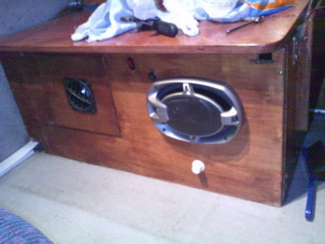

Czujka zostanie wstawiona, na razie bojlerek jest opróżniony, płyn chłodniczy na wężach pozakręcany :) Specjalnie nie upycham izolacji - aby wszystko było widać. Później odizoluję (patrz przyszły sezon). Ale pomysł z prezentem :mikolaj jest ok.
jarekzpolski napisał/a:
drugi głośnik rozumiem wyleciał ?
Będzie wmontowany w szafce za kanapą. Dźwięk będzie wydobywał się spod pup pasażerów :mrgreen:

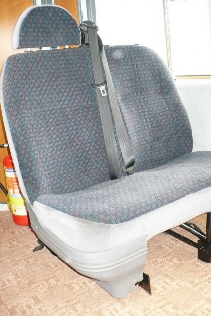

Przesyłkę z oryginalnym fotelem dwuosobowym dla pasażera dzisiaj otrzymałem, jutro wstawię do auta i zobaczymy jak się wkomponuje :shock:

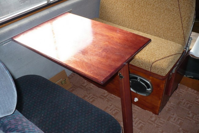

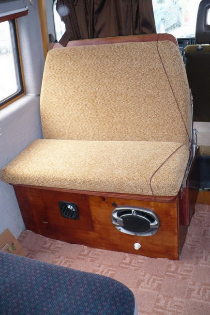

Dzisiaj wmontowałem kanapę zamiast fotela pasażera :ok . Wrażenia rodzinki bardzo pozytywne - jest nawet wygodniejsza niż ta, którą zamontowałem w przedziale mieszkalnym - bo jest dłuższa :-P Wkomponowała się wizualnie tak sobie - ponieważ welurek jest w kolorze brązowym ale jak zorganizuję kpl pokrowców nikt nie zauważy różnicy. Odległość od deski rozdzielczej, o której pisał Arrtur jest dla nas idealna i fakt stałego zamocowania (braku odsuwania) kanapy nie przeszkadza. Troszkę "topornie" w porównaniu z obecnymi z t4 wyglądają oryginalne zagłówki, ale może się coś dobierze z innego autka.
Muszę coś wykombinować z wymianą pasa pasażera "środkowego" z pasa biodrowego na trzypunktowy i będzie ok 8-)
Trochę poza tematem,ale blisko siedzeń. Jarek, wymontowałem amperomierz i wsadziłem tam woltomierz. Chwilowo bez podświetlenia (bo żarówka się zmęczyła ;) ) ale wielkość napięcia widać bardzo dobrze :bigok

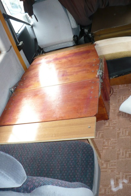

Robię tez przedłużenie łóżka dolnego i "wypełnienie" szczeliny pomiędzy ławką drewnianą a kanapą - przedłużenie prawie gotowe :-P a "wypełnienie" się szuka ;)
Wykombinowałem sobie, że na okres chłodniejszy (aby trochę docieplić przedział mieszkalny) położę na podłodze wykładzinę. Jak zorganizuję jakąś pod kolorek szaf (brąz) to sądzę, że całość będzie bardzo fajnie współgrała ze sobą.
Tylko pogoda dzisiaj nad morzem fatalna :-/
Pozdr. :surf:

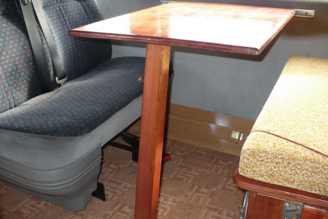

Witajcie, oto stan obecny po moich przeróbkach bolidu Jarka.
Jeszcze zostało "dopieszczenie" szczegółów ale już bliżej końca niż początku prac modyfikacji parkingowych :surf:

no bardzo ładnie Ci idzie...
Widzę że tą różnicę poziomów na łóżku - która musiała wystąpić - przekułeś na swoją korzyść i robi jako "poduszka". Jeżeli będzie Ci na tym wygodnie (bo to indywidualna sprawa) - to bardzo fajnie.
znajdź tylko stałe, dedykowane miejsce na te "podpórki". W tak małym kamperze musisz trzymać faszystowski reżim odnośnie porządku...
wykładzina: nie stosowałem ze względów praktycznych. Dzieciaki włażące w tę i nazad + pies zamieniłyby by ja w gnój...a odkurzacza nie zamierzałem wozić.
woltomierz: masz pomiar na panelu, obu baterii, z dokładnością chyba 0,5 volta. Jeszcze jeden to rozumiem że na zasadzie zapchaj-dziury.... Wychylny amperomierz który tam wsadziłem miał pokazywać aktualny bilans, tzn czy alternator nadąża ładować aku w danej chwili czy też odbiorniki pobierają więcej niż alternator produkuje , a to byłoby dość istotną informacją skutkującą natychmiastowym wyłączeniem czegoś co pobiera prąd w nadmiarze. Projekt nieskończony bo wymagał wpięcia się w okolice rozrusznika, a to tylko z kanału...
