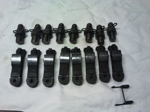

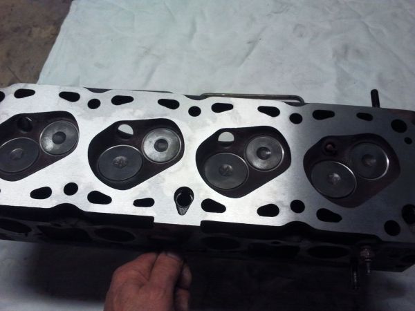

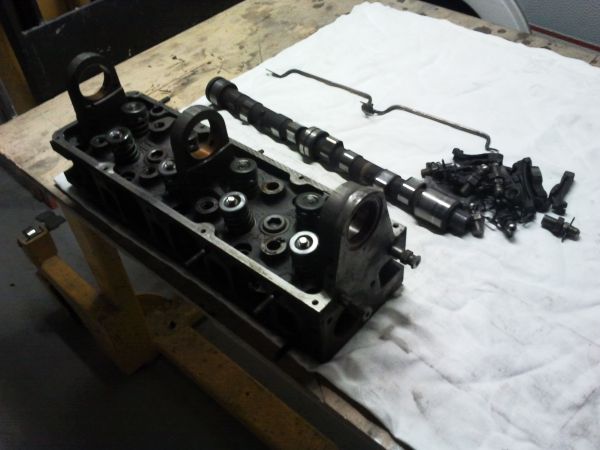

Głowica zrobiona ,,, :-P ,,,,,,diagnoza 3 gniazda wydechowe były wypalone , wałek super dźwigienki jak nowe ,,jutro składanie i odpalenie silnika ,pierścionki zostają oryginały
dzięki koledzy za rady :bigok :bigok :bigok

Tak czysto, że jeść się ze stołu da :bigok

Zwróć uwagę czy masz nie wytarte krzywki wałka rozrządu i i dżwigienki zaworowe oraz panewki wałka .Życzę powodzenia i udanego remontu . :spoko
