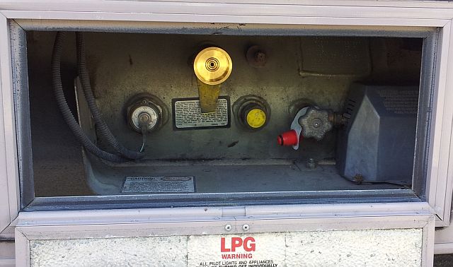

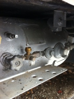

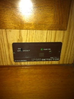

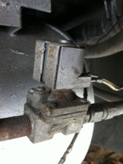

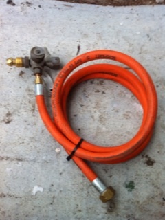

Witam.Dopiero dzisiaj znalazłem chwilę by napiasać.Rozwiązanie , o którym myślisz , już istnieje.Sądzę , że masz taki sam system jak ja.Nie wcinaj się trójnikiem za reduktorem.Po co?Przy takim rozwiązaniu , czujnik ulatniającego się gazu nie wyłączy zasilania.Wężyk , który widać na zdjęciu , podłączony jest do gniazda/wejścia z zaworem zwrotnym , więc odłączenie dodatkowej "jedenastki" nie spowoduje ulatniania gazu.Takie rozwiązanie pozwala na zasilanie z butli stacjonarnej lub butli dodatkowej , albo jednocześnie z jednej i drugiej.Jeśli to co zobaczysz na zjęciach jest identyczne u Ciebie , służe pomocą przy wykonaniu takiego przewodu dowolnej długości.Teraz kilka zdjęć.

No niestety u mnie to troszkę inaczej wygląda.... ale muszę jeszcze raz dokładnie obejrzeć cały układ bo faktycznie powinno być takie przyłącze..... nawet w malutkim winnebago phasar mam takie...

Nie pomogłem . Szkoda . Myślę , że powinieneś jednak zrobić ten trójnik zaraz za zaworem . Wtedy nie bawisz się z dodatkowym reduktorem . Do trójnika natomiast możesz dokręcić szybkozłącze gazowe i uzyskasz w ten sposób to co pokazałem wcześniej . Jeszcze jedno - sprawdź dokładnie - typowa butla "jedenastka" , używana u nas w Polsce , ma gwint lewy 21,8 a nie 1/2 . Napisałem o tym , ponieważ jeśli nakręcisz na "typową" butlę nakrętkę 1/2" ( a da się z niewielką pomocą klucza ) zniszczysz sobie zawór .

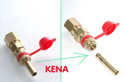

Jeśli nie masz takiego trójnika ( w zasadzie jest to czwórnik ) jak u mnie , możesz dorobić podobny , solidny , mosiężny , u tokarza/frezera . Zakręć zawór butli i możesz od niego odkręcić bezpiecznie reduktor ( pamiętaj o lewym gwincie ) . W ten sposób uzyskasz wzór śrubunku i jego uszczelnienia . Pokaż go zdolnemu tokarzowi , a na pewno dorobi Ci przedłużkę z bocznym wyjściem ( czyli trójnik ) pod jakieś typowe , gazowe szybkozłącze . Podczas zakupu kompletnego szybkozłącza , zwróć uwagę sprzedawcy ( np.w sklepie z art.spawalniczymi ) , aby w gnieździe był zawór - tym sposobem unikniesz wypływu gazu po odłączeniu przewodu od dodatkowej butli . Powodzenia . PS . Mój camperek to Oshkosh X-line Motorhome 34 rv z 1994 ( td ) , więc pewnie bliźniaczo podobny do Twojego . Posiadam również całą teczkę wszelkich instrukcji do różnych zamontowanych urządzeń w moim pojeździe - niestety jest w nich mało konkretów , za to masa ostrzeżeń "bhp" .

Pisząc o szybkozłączu miałem na myśli np. coś takiego:
