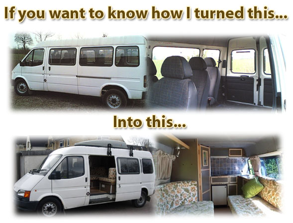

Za ~2500zł można zrobić takie coś:
A bus for us (przykładowe strony ebooka)
...w tym samochód kosztował ~1500zł. Wszystko zależy od wymagań. Minimalny osprzęt turystyczny (materace, skrzynie, kuchenka, lodówka, kibel, stołki, stół) spokojnie mieści się w tysiącu. Po prostu trzeba traktować samochód nie jako domek na kółkach, a metalowy namiot :-)

Cześć KODER :spoko
Bardzo fajny pomysł, tylko autor nie wypowiada się kim jest (przynajmniej nie znalazłem tego w opisie) i jakimi możliwościami sprzętowo-logistycznymi dysponuje.
Zakup samochodu z niesprawną automatyczną skrzynią biegów bez wcześniejszego ustalenia co może być z nią "nie tak" to wg mnie strzał w kolano, autor miał baaardzo dużo szczęścia, że skończyło się na tych pozamienianych przewodach.
Kolejna sprawa - budowa trwała 12 miesięcy :-/ więc gdzieś w tym czasie autko musiało być "schowane". Szkoda, że nie ma ilości roboczogodzin pracy poświęconych na przeróbkę. Rachunek byłby bardzo prosty do wyliczenia.
Szafki, fronty - ja bym tak nie zrobił a dwóch lewych rąk nie mam, więc zakładam, że do ich ostatecznego wyglądu przyczynił się dobry stolarz z dobrymi maszynami.
Ogólnie bardzo fajny projekt i efekt końcowy ale całość niemożliwa do wykonania dla przeciętnego Kowalskiego i nie obrażając autora tematu Kamila - również niemożliwy do wykonania przez parę studentów. :spoko

mar78 napisał/a:
kapitalka skrzyni w starym fordzie to jakies 3 kzł z gwarancja. Moze i strzał ale chybiony ;)

EMWU mylisz się, ze strzał chybiony. Jeżeli autor bloga miałby zapłacić za remont skrzyni tak jak napisałeś 3000zł to wartość zakupu samochodu (z jego niezbędnym usprawnieniem) by wzrosła do ok.4500zł. Więc gdzie tutaj całość za 500 funtów :wyszczerzony:

mar78, te ~2500 (500£) poszło na samą przeróbkę, autko z tego co widzę kosztowało ~1500 (300£). Również doradzał bym sprawne podwozie, chyba, że ktoś lubi się w mechanice babrać.
Jeżeli chodzi o wygląd, to tam na prawdę nie ma cudów. Trochę sklejki, szkielet drewniany, zawiasy, okleina i naprawdę można uzyskać podobny rezultat. A wszystko jeszcze zależy, gdzie sobie poprzeczkę kamperowania ustalisz - można po prostu wrzucić do środka materac, kilka pudełek plastikowych na rzeczy, kuchenkę turystyczną i też da się na biwak wyjechać.
Zwróć uwagę, że ten transit ma minimalne przeróbki zewnętrzne - biorąc busa na bazę nie trzeba montować okien, jedynie pozasłaniać niepotrzebne. Przy studenckim budżecie rozważałbym też modele vanów, które seryjnie mają kanapy rozkładane do łóżek.
Cześć KODER :)
JAk czytam opis na blogu to cena zakupu samochodu została wliczona w koszt całkowity projektu, czyli w 500 funciaków :mrgreen:

mar78 napisał/a:
koder napisał/a:
Cześć KODER :)
A ciężko znaleźć, ale tutaj :
Final build cost £750 (give or take a few pounds)
Includes the £300 we paid for the bus.
Czyli 450£ na przeróbkę, 300 na busa.
mar78 napisał/a:
Efekt końcowy zakładając wydane pieniążki (500 funtów) mi się podoba ale podtrzymuję swoje zdanie odnośnie możliwości wykonania takiego projektu - w podanej na blogu cenie - przez Kowalskiego z postów wyżej :mrgreen:
Nie będę polemizował. To znaczy - teraz - zacznę gdy swojego zrobię :-)

koder napisał/a:
:brawo Miałeś rację :pifko . Na swoje usprawiedliwienie tylko napiszę, że koszt przebudowy na stronach, które są udostępnione z pdf'a z przebudowy busa, od samego początku wzrasta od 300 F, a wartości końcowej tam nie podają :roll:
