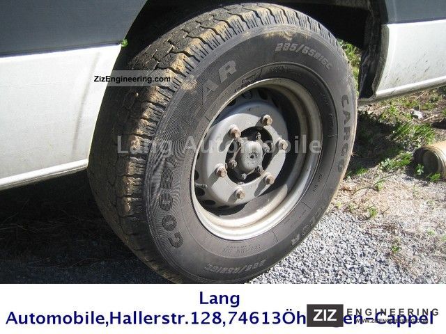

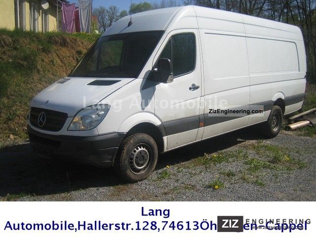

a ten mercedes to na czym stoi :haha: DMC 4600 kg
http://zizengineering.com...h_and_long.html
Plik ściągnięto 5553 raz(y) 69,63 KB
Plik ściągnięto 5553 raz(y) 77,62 KB
Piwa: 563/753
Wysłany: 2013-04-15, 22:36
a ten ? i to masz po polskiemu ...... mówię , że słabo szukałeś a Ty uparciuch :lol:
http://www.mercedes-benz....ility.0004.html

Teraz to juz nic nie rozumiem ;D Ciekawe czy na 100 % ta felga pasuje do blizniaka no i jaka jest cena opony i felgi :spoko

Szukalem pod nazwa Goodyear Super Single a opona do dostawczaka nazywa sie goodyear cargo vector ;)

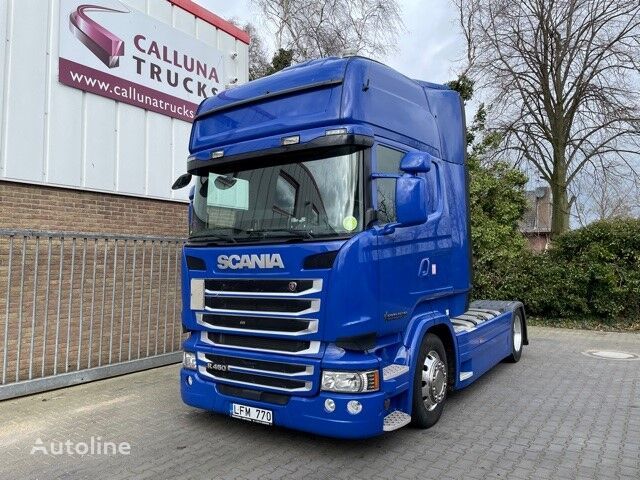

raczej tam opony SuperSingle nie wstawisz, bo te są dostępne tylko w wymiarach: 495/45 R19,5 (dla Low Decków - ciągniki pod naczepy MEGA, małe koła, niskie opony, niskie zawieszenie, niskie siodło) i 495/50 R22,5 (do ciągników zwykłych).
i to są wyłącznie opony do pojazdów ciężarowych tylko na oś napędową, mające zastępować bliźniaki.
Tobie chodzi chyba o zwykłe opony, ale szersze.
Ciągnik Low Deck, małe koła, niskie opony, niskie zawieszenie, niskie sidło.
Plik ściągnięto 2189 raz(y) 88,92 KB
