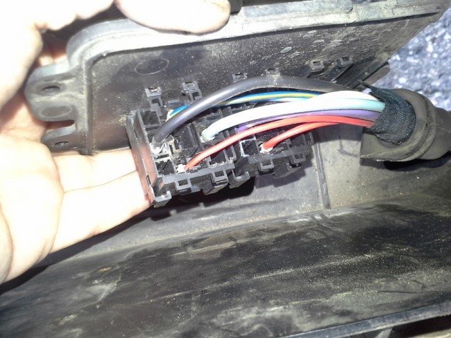

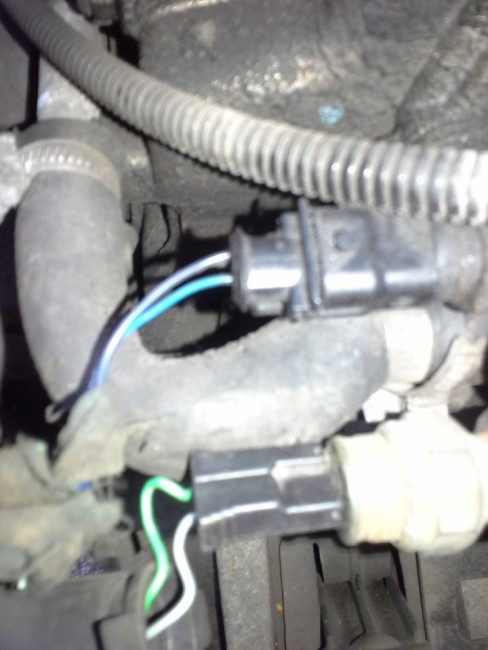

Wysłany: 2016-07-30, 18:58
Ok ; chłopaki :ok tak jak piszecie oba czujniki znalazłem . Teraz już wiem ,że to jest to co szukałem . Podziękował :spoko
Piwa: 222/170
Wysłany: 2016-08-07, 14:01
eMKa napisał/a:
W 2,8 jtd włącznik wentylatorów jest (chyba, nie pamiętam) w termostacie, powinny być dwa czujniki, nie mam wglądu do dokumentacji, ale o ile pamiętam to ten co ma pod kontem piny jest od wentylatorów.
jak nie rozpoznasz to daj vin i w niedzielę wieczorem rozszyfruje
Po kilku próbach znalezienia sposobu na włączanie na "sucho" wentylatorów poddałem się :gwm
1. Sprawdziłem oba kable dochodzące do termostatu / zdj.1 / - brak napięcia ; brak masy :-/ ;
to samo po włączeniu stacyjki .
2. Po podłączeniu napięcia do cienkich czerwonych kabli /gniazdo przekaźników wentylatorów -
zdj.2 / i masy do żółto-niebieskich wentylatory ruszają :mrgreen:
Krzysztof - eMKa - czy mogę prosić o przesłanie schematu elektrycznego mojego silnika ?
Kable termostatu ?
Plik ściągnięto 24 raz(y) 172,57 KB
Podstawa przekaźników wentylatorów silnika
Plik ściągnięto 26 raz(y) 234,75 KB
