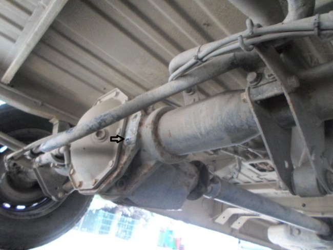

tabliczka znajduje się tu:
| Plik ściągnięto 80 raz(y) 170,34 KB |

witam
dziekuje slicznie za wskazowke odnosnie odczytu symbolu osi napedowej
dziekuje
jedrek 49 |
yaro 65
Twój sprzęt: Sprinter 212D
Pomógł: 3 razy Dołączył: 09 Gru 2013 Piwa: 10/9 Skąd: Chełmek / Kraków
Wysłany: 2014-03-20, 22:58
| mobili napisał/a: | w MB sprinter są montowane różne mosty o różnym przełożeniu.
38-11 najszybszy
41-11
37-9
35-8
34-7 najwolniejszy
Kolego jedrek49 w mercedesie posiadasz most o przełożeniu 4.375 ( 35:8 ).
pozostałe dane na PW . |

witam
serdecznie dziekuje za pomoc w rozszyfrowaniu
i pytanie
czy warto zmienic most na inny ,jezeli w roku robie ok 8 tys km
pozdrawiam |

wg mnie jak most jest dobry to zostaw. Auto na tym przełożeniu jest mocne i prędkość 100-110km-h dla kamperka jest wystarczjąca.
Ale jak nie masz co robić z kasą to zmień sobie na 41-11.
Tylko trzeba jeszcze kupić dobry most bo wrypać się na minę jest bardzo łatwo.
Potem jeszcze trzeba podłączyć komputer i ustawić licznik do tego przełożenia bo będziesz jechał 120 a na liczniku będzie 100km/h.
