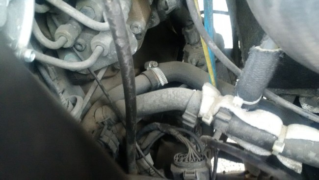

Mam LT 25TDI i ogrzewanie D4WSC które chcę zamontować. Na ogrzewanie będę szukał miejsca po lewą lampą, trójnik z płynem z ogrzewania do nagrzewnicy mam namierzony ( przy ścianie grodziowej ) natomiast nie wiem gdzie wstawić trójnik na powrocie. Teoretycznie to za blokiem silnika, ale w praktyce to nie mam pomysłu. Generalnie to mi nie zależy na grzaniu silnika i mógłbym się też wpiąć z trójnikiem zaraz za nagrzewnicą ale boje się , ze pojemność układu będzie bardzo mała i ogrzewanie będzie się cały czas włączać/wyłączać i przez jedną noc zeżre mi akumulator ( solarów na razie brak ).

Webasto sam dokładałem.
Jest zamontowane pod lewą lampą.Jutro będę miał dostęp do auta to cyknę zdjęcia jak jest wpięte

Wysłany: 2017-08-17, 18:35
Wpinasz się w węża,który wychodzi z silnika pod pompą wtryskową i idzie na nagrzewnicę.
Nie trzeba żadnych trójników.Przecinasz węża ( na zdjęciu z metalową opaską) i od strony silnika łączysz go z dołem webasta ,a górę webasta łączysz z wężem,który idzie na nagrzewnicę kabiny.

Dziękuje bardzo, taki właśnie nie pasowało mi na logike to montowanie z trójnikami, woda by sie kotłowała i nie za bardzo by chciała iśc do nagrzewnicy.
