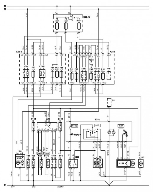

Na wszelki wypadek załączam schemat elektryczny ogrzewania i klimy dla Mk7.
Plik ściągnięto 20 raz(y) 186,33 KB
