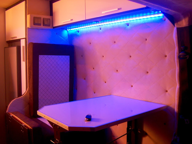

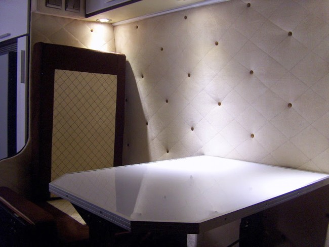

auto jest skończone oczywiście jest jeszcze trochę regulacji i poprawek ale znajomi są pod wrażeniem ..
Fronty meblowe wykonane z MDF oraz osobiście lakierowane i polerowane na wysoki połysk. Zamykane 'tip -on',

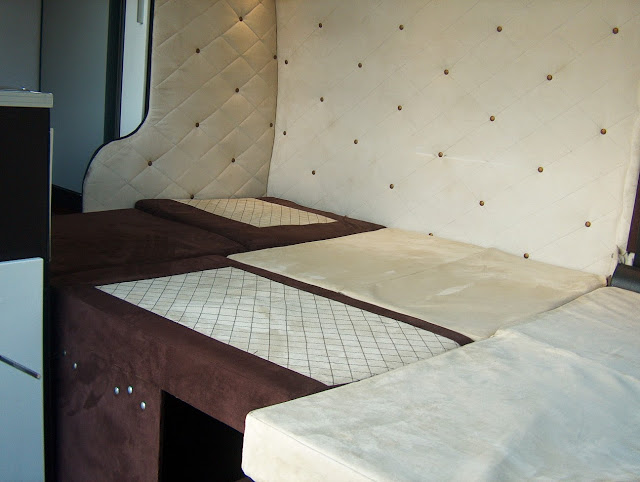

łózko 2 osobowe

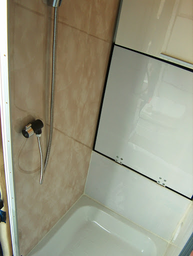

prysznic z brodzikiem 70x70cm niestety aparat nie lapie calosci
Plik ściągnięto 5988 raz(y) 35,24 KB

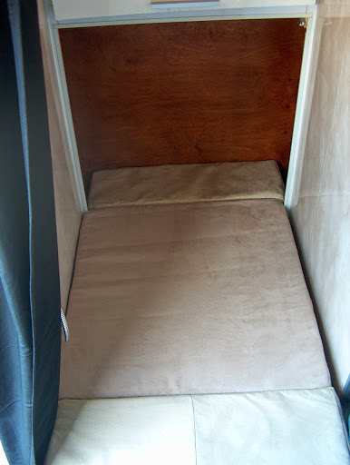

po otworzeniu szafek w prysznicu powstaje łózko 72x185 całkowicie oddzielone od reszty zabudowy

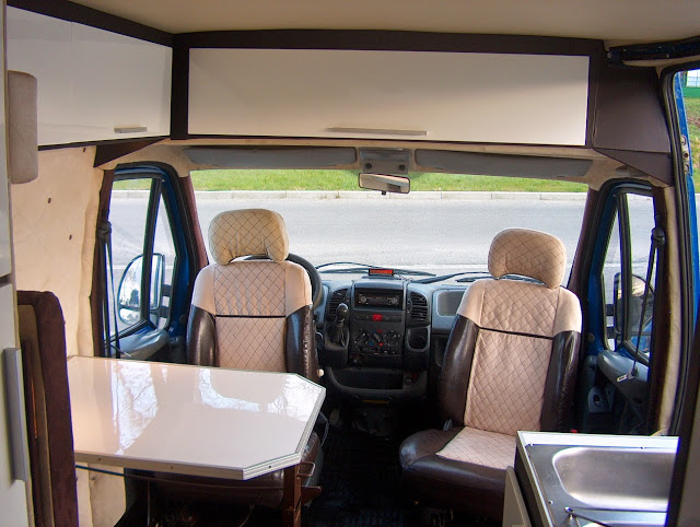

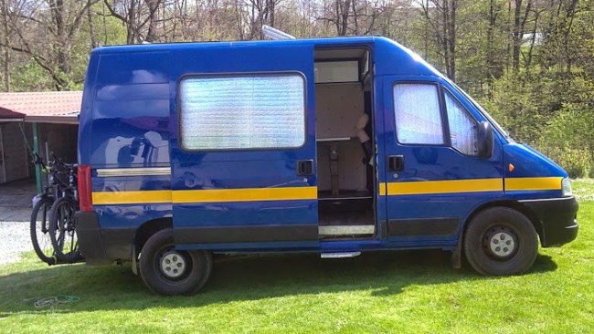

izolacjaa termiczną w postaci zasłon alufox - od wewnątrz obszytych alcantarą, z bardzo prostym sposobem montażu - na zatrzaskach.

po wykończeniu łazienki ukazało sie ze hips pod wpływem temperatury zaczął się rozszerzać i się pofalował musiałem od nowa łazienkę wykończyć panelami...

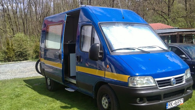

wlasnie jestem po zważeniu i waga 2620kg a przed zabudowa bylo 2150kg podobno sam napęd na tylne kola to 150kg
DMC 3400kg wiec wydaje mi się ze jest przyzwoicie.

Nie przekonują mnie też te lampki świecące na boki , rozumiem , że zamysł futurystyczny tylko czy praktyczny ? Nie wiem .

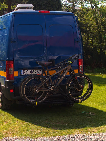

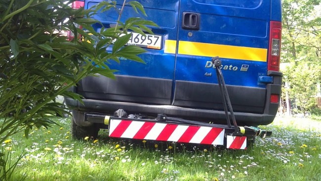

ginie ale to trzecie spanie jest bardziej jako możliwość (mysle ze podpórkę tez inną wymyśle) ...jest tez na forum opinia ze jaki duży by kamper był to komfortowy jest dla pary... .. co do lampek te święcące na boki możną trochę skręcać w łazience sa mleczne, nad stolem lampki świecą w dół... a teraz mam pytanie odnośnie platformy na rowery czy tablica na ładunek wystający z tylu pojazdu musi być kwadratowa czy tak jak według przepisów 1000cm2 ? niby ta moja platforma wystaje niecałe 50cm. ale bez rowerów jest mało widoczna..

czy taka spelniajaca rozmiar 1000cm2 = 12cmx83cm bedzie ok??.. to male z prawej --została taka resztówka to zalozylem :wyszczerzony:
