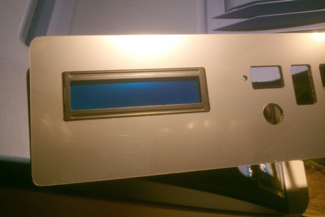

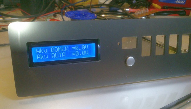

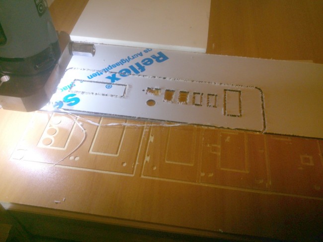

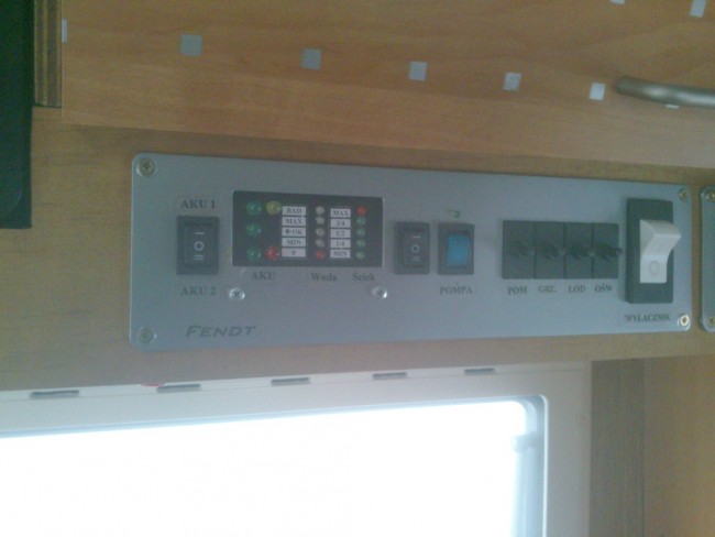

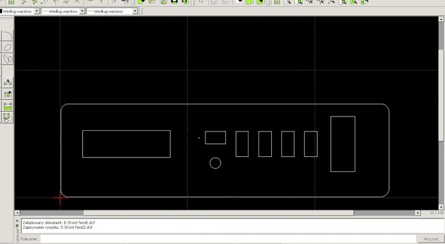

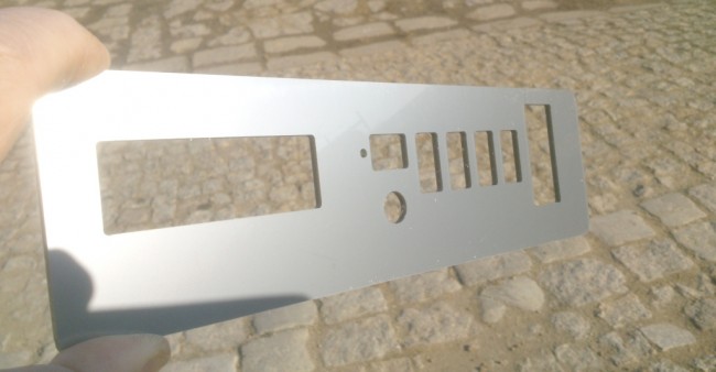

Przymierzam się do montażu, czekam na przesyłkę z niebieskim szkiełkiem, tymczasem powycinałem szyldzik na wyświetlacz i pstryczki. Znalazłem kawałek metalicznego w kolorze plastiku i nawet fajnie to wyszło.
Plik ściągnięto 43 raz(y) 123,17 KB
Plik ściągnięto 35 raz(y) 239,92 KB
Plik ściągnięto 37 raz(y) 211,49 KB

Chyba do Ciebie na wódkę przyjadę. CNC pierwsza klasa!
A wracając do montażu wyświetlacza... Skoro już masz front panel, to tylko śrubki nierdzewne ze stożkowymi łbami i dystanse z aluminium.
My płytę czołową robimy z laminatu tyle że miedź od tyłu i lutujemy śrubki trzymające wyświetlacz. Wtedy nie widać. A gdy są plastikowe fronty - łby wpuszczamy na płasko i na to samoprzylepna folia srebrna z napisówką drukowaną na laserówce. Albo ten piękny front który już zrobiłeś.

Też podobnie robię te fronty, ale tym razem chciałem bez śrubek widocznych od zewnątrz, wkleję nakrętki i szpilki M3. A reszta bez napisów bo tu nie ma co opisywać. Chyba, że jakieś grawerowane?

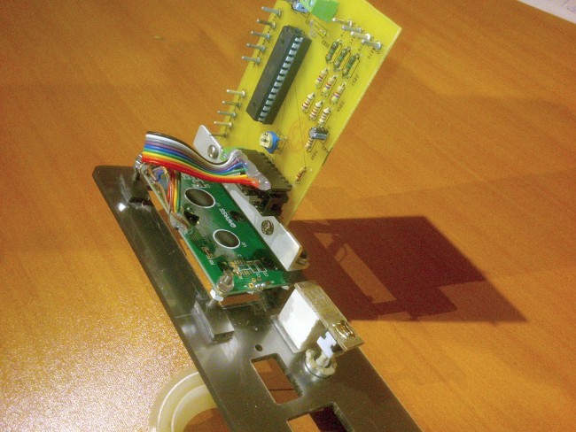

moje arduino też leży w pudełku ze względu na problem z zamontowaniem tego wyświetlacza, żeby ręce i nogi miał. .................. Ale jeśli uda Ci się jakoś rozsądnie ten ekranik zamocować, to jestem ciekawy metody i rezultatu.
Koder na zdjęciach jest moim zdaniem rozsądna metoda zamocowania tak by nie było śrubek na wierzchu, rezultat będzie widać jak nadeślą szybkę, wystarczy ją tylko dociąć i wsunąć pod wyświetlacz.

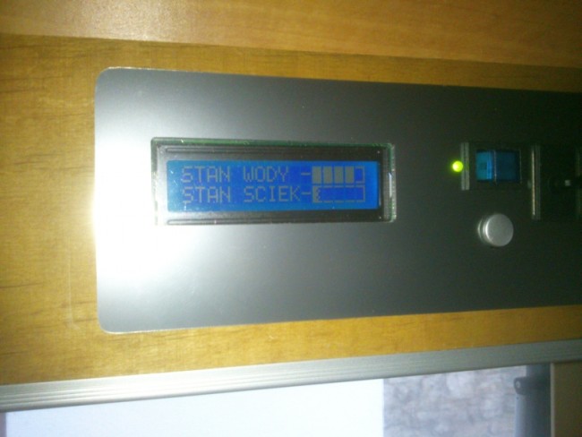

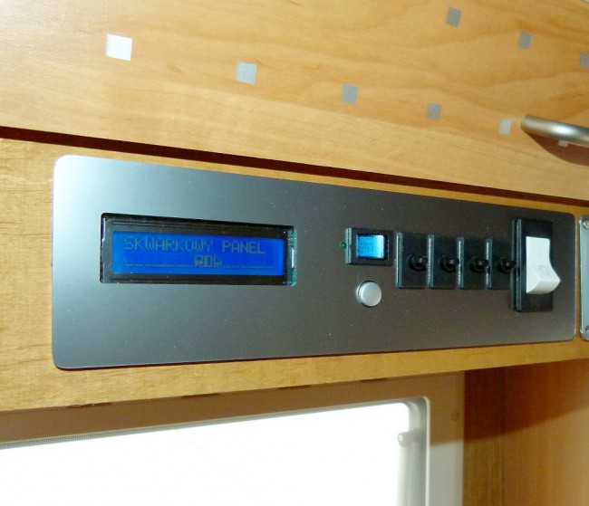

Dzisiaj skorzystałem z chwili wolnego czasu jako że jest widno i ciepło. Zamontowałem panel w samochodzie i poprzekładałem wszystkie włączniki i kable. dorobiłem w tzw. międzyczasie automatyczną regulację jasności wyświetlacza, gdy robi się ciemno wyświetlacz też ciemnieje i nie razi w nocy.
i działa ;)

Wygląda lepiej niż niektóre markowe panele. Super :spoko

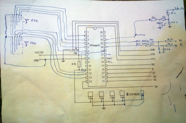

A może kolega Skwarek da jakiś schemacik lub wykonana i sprzeda taki moduł ?

Schemacik - proszę bardzo, uratowany ze śmietnika jedyny istniejący schemat (prawie cały- brak tylko oczywistego zasilania) i proponowany nieudolny wzór płytki. Kto ma jakieś pojęcie dojdzie co jest co? :idea:
Z wykonaniem to już gorzej, bo brak czasu a mam inne rozgrzebane pomysły.
Ale chętnym, jak odnajdę mogę przesłać na pw wsad do procesora.
