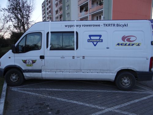

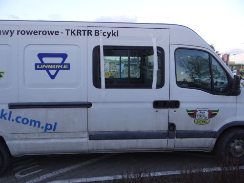

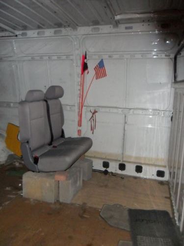

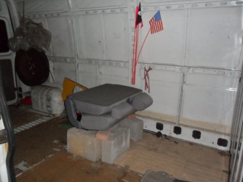

Prace powoli idą do przodu :)
Wczoraj przymiarki siedzeń a dzisiaj mam już okna :)
Teraz czas na przymocowanie siedzenia i meble :)
Plik ściągnięto 4581 raz(y) 83,5 KB
Plik ściągnięto 4581 raz(y) 74,74 KB
Plik ściągnięto 4581 raz(y) 44,78 KB
Plik ściągnięto 4581 raz(y) 44,87 KB

Wysłany: 2015-03-02, 21:59
Trochę ciężki postument pod te fotele Ci wyszedł, ale pewnie solidny :haha:

ja tez trzymam kciuki ,ale jesli te siedzenia to lawka z ducato albo taka jak w ducato to bym se odpuscil,na dluzsza podroz strasznie niewygodne.No chyba ze poprawisz jej kat na bardziej rozwarty,to ok :spoko

tom-cio napisał/a:
to jest kanapa tylna z vw caddy, siedzi się całkiem wygodnie ale wyjdzie z praniu :)

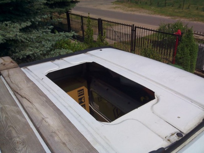

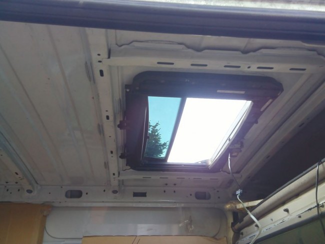

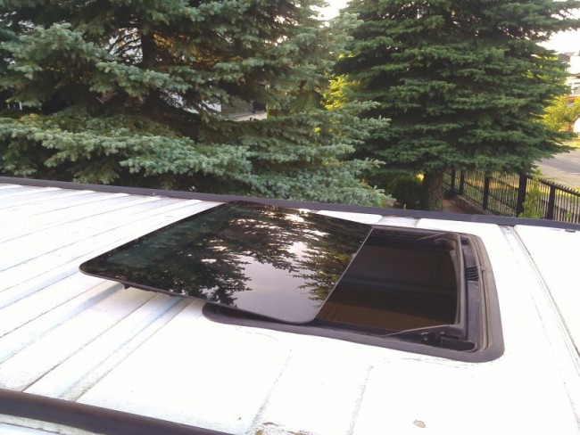

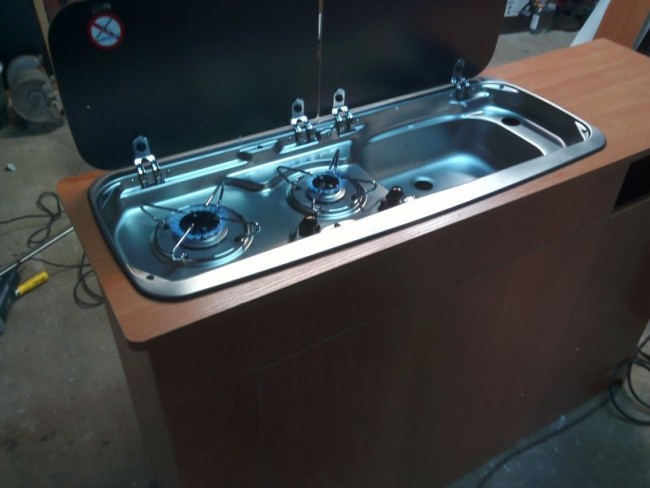

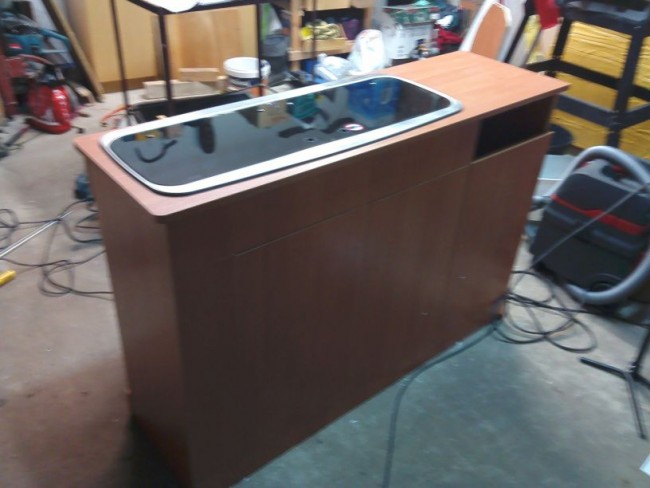

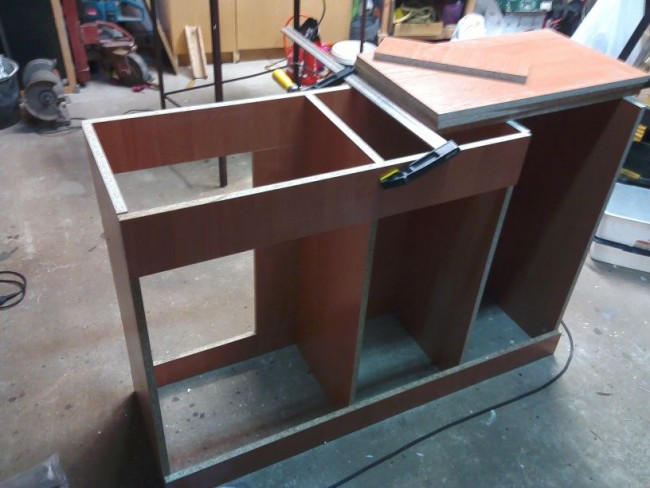

Ambicje duże a czas leci... więc związku z brakiem czasu budowa na ten rok została okrojona do minimum aby wyjechać na wakacje.
- zostaje ściana grodziowa i 3 miejsca z przodu
- łóżko przenoszę z multivana,
- łóżeczko dla dziecka z domu,
- szafka kuchenna zrobiona
- po przeczytaniu "internetu" zdecydowałem że zamontuje szyberdach samochodowy
na 7-10dniowy wyjazd w tym roku wystarczy :D
Plik ściągnięto 28 raz(y) 125,41 KB
Plik ściągnięto 35 raz(y) 63,27 KB
Plik ściągnięto 35 raz(y) 111,98 KB
Plik ściągnięto 45 raz(y) 67,29 KB
Plik ściągnięto 36 raz(y) 81,07 KB
Plik ściągnięto 29 raz(y) 95,23 KB
