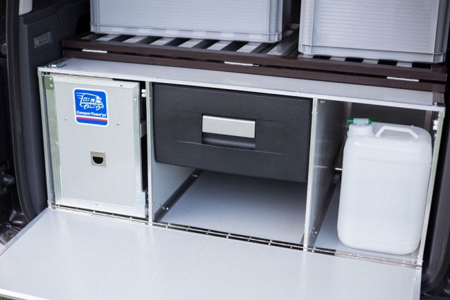

Po docięciu alufoxa w okna zrobiło się przyjemnie. Jest wyraźnie chłodniej, samochód się nie nagrzewa, zaciemniło wnętrze - można pospać dłużej :) Nie skrapla się na szybach, do których folia ściśle przylega. Dlatego na dniach zafoliuję okna folią termo bezbarwną i zobaczę jaki przyniesie efekt.
Na koniec wrzucam fotkę pokazującą ciekawy bagażnik rowerowy, który daje pełny dostęp do tyłu samochodu i nie ma potrzeby "gimnastykować" się np. przy kuchence :)

Kilka drobnych zmian i nowości
Założyłem relingi i suwane okno. Tu ciekawostka. Wewnętrzne poszycie przy zmianie okna nie pasowało - pilnik w ruch ;)
Plik ściągnięto 67 raz(y) 253,42 KB
Wzbraniam się przed namiotem/przystawką więc zmajstrowałem przystawkę lajt jak miał Janus przy kangurze. Plan był dobry ale wykonanie chyba nie najlepsze – nie podoba mi się, nawet bardzo :(
Plik ściągnięto 39 raz(y) 60,62 KB
Przerobiłem boxa by wsadzić waeco cd30, qrcze strasznie się grzeje. A Harry mówił, że będzie się grzało ;) Dziury porobione + wiatrak na wyciąg
Plik ściągnięto 64 raz(y) 100,22 KB
Wkurzało mnie, że deszcz mnie budzi więc wykleiłem dach matami bitumicznymi + folia termo. Zrobiło się wyraźnie ciszej a w upały już się tak nie nagrzewa. Na fotce widać w środkowej części jest goła blacha :(
Plik ściągnięto 51 raz(y) 118,87 KB

Mi udało się zrobić kratki wentylacyjne, są ściągane w sekundę, z drugiej strony jest siatka by komary się nie dostały :) więcej fotek po powrocie z Włoch :)
Z zewnątrz widać śruby, ale niestety nie miałem już czasu na ich przyspawanie i szlifowanie by ładnie wyglądały.
Kratki są z blachy 2mm cięte laserem, gięte na giętarce, malowanie własne sprayem :)
koszt całości za dwie szt to ok 170 zł
