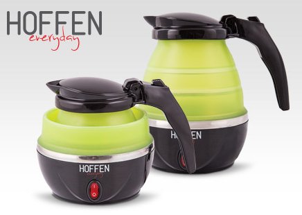

Jeśli chodzi o mały czajnik elektryczny to dostaliśmy od rodziny taki składany czajnik, który był kiedyś w ofercie Biedronki, sprawdza się rewelacyjnie - mało miejsca zajmuje, szczególnie po złożeniu, na małą kawkę czy herbatę - w sam raz.
Niestety nie mogę go teraz nigdzie namierzyć...
http://www.promoceny.pl/d...kladany-295794/

Fajny :) ale woda nie zmienia smaku ?
