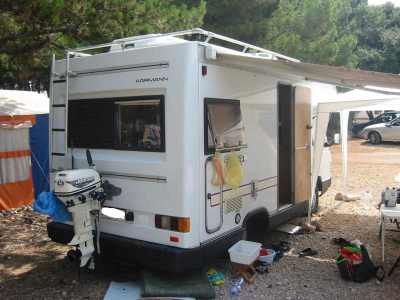

a może coś takiego :spoko

eler1 napisał/a:
A może jakieś zbliżenie ??? :)

eler1 napisał/a:
a może coś takiego
Jak chcesz mieć uszkodzoną tylną ścianę kampera i rozwaloną spodzinę silnika to tak zrób.

eler1 napisał/a:
:wyszczerzony: Umieść to zdjęcie na forum WaterCamperTeam. Może stanowić doskonały motyw przewodni :ok

shadow napisał/a:
niestety zbliżeń nie posiadam ale jak wejdziesz na allegro to może właściciel tego kampera ci podeśle

tadek napisał/a:
Tak, a ten silnik zaburtowy przy kamperze to chyba ze względu na lokalizację ogłoszeniodawcy(Łódź). :haha:

Jeśli nie chcesz ciągnąć przyczepki, to albo zrobisz stojak/łoże do środka, albo zamocujesz silnik do pawęży z tyłu kampera (jak zdjęcie z postu eler1) - tak mocowane silniki widziałem w basenie morza Śródziemnego na kamperach.
