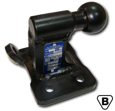

Wysłany: 2008-08-27, 20:40
http://www.allegro.pl:80/...?item=426096820
znalazłem firme która sprzedaje takie haki
odpisano mi że mogę sam założyć taki hak i zgłośić do rejestracji.
Plik ściągnięto 4993 raz(y) 21,86 KB

Pamiętaj o śrubach mocujących, by były o odpowiedniej twardości i o gnieździe dla wtyki
Wysłany: 2008-08-27, 21:51
W kwestii formalnej. EwaMarek
Nie jestem pewien czy to zdjęcie może być kopiowane. Może jednak wystarczy link, kto będzie chciał to kliknie i zobaczy.

Wysłany: 2008-08-28, 09:11
co do zdjęcia - linki na alegro są nieaktywne po 2-3 miesiącach a tak przynajmniej widać o czym mowa
Dzięki forum ponownie mam załatwiony kolejny temat.
U nas w wydziale komunikacji wystarczy dokument z badania technicznego , dowód rejestracyjny i karta pojazdu.
Dzięki za pomoc

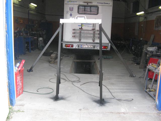

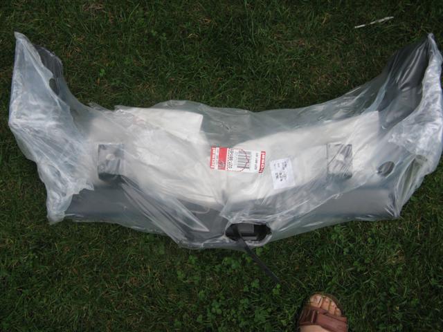

Wysłany: 2008-08-29, 14:30
Zrobiłem to tak.
Plik ściągnięto 4926 raz(y) 60,2 KB
Plik ściągnięto 4926 raz(y) 54,75 KB
Plik ściągnięto 4926 raz(y) 37,96 KB
Plik ściągnięto 4926 raz(y) 44,62 KB
Plik ściągnięto 4926 raz(y) 59,45 KB
Plik ściągnięto 4926 raz(y) 64,5 KB

wszystko niby ok ale pisałeś że zrobiłeś to tak a nie widać na tych fotkach abyś co kolwiek robił :haha: :haha: :haha:
Wysłany: 2008-08-29, 14:35
Zdjęcia :haha:

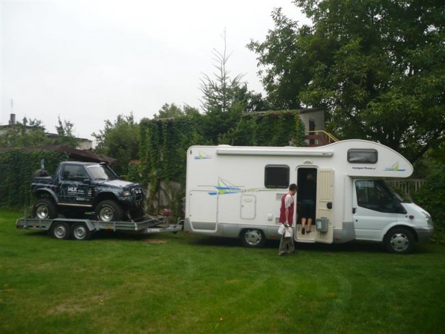

Wysłany: 2008-08-31, 10:42
Auto pojechało na rajd 4x4 do Bochni. Zużycie paliwa 10,5/100.
Plik ściągnięto 100 raz(y) 76,14 KB
Bim
Dołączył: 21 Lip 2007
Piwa: 179/109
Skąd: Sandomierz
Wysłany: 2008-08-31, 10:58
a bez tylnego balastu ile, jaka różnica w spalaniu chyba miał zadyszke troszkę kamperek
Wysłany: 2008-08-31, 11:28
Generalnie to pali poniżej 10. tak przy 90-100. Tutaj musiał jechać wolniej. Pewnie przy porównywalnej prędkości w granicach 70 to różnica jakieś 2-2,5 litra. Zadyszki to on raczej nie ma. Około 130 KM 310Nm. Bywają kłopoty z przeniesieniem napędu na drogę przy gwałtownym dodawaniu gazu. :haha:

niezły przekręt - że diagnosta się podpisał pod czymś takim???
jak ja rozmawiałem to ma być orginał nie żadne spawanie na kolanie
u mnie jest belka orginalna więc tylko sam hak przykręce.
