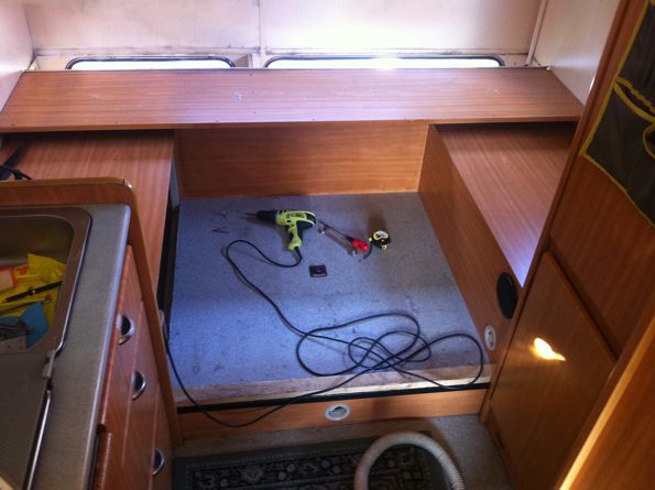

Poniżej kilka fotek, każda z osobna opisana bo nie umiem między treścią zdjęć wstawiać.
Tak to wyglądało fabrycznie, górna płyta już odkręcona, taborety i podłoga jeszcze nie ruszane.
Plik ściągnięto 4587 raz(y) 52,56 KB

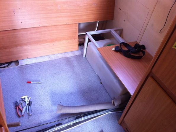

Taborety i podłoga do obniżenia zdemontowane. Zbiornik i pompa też na zewnątrz.
Plik ściągnięto 4587 raz(y) 43,64 KB

Ostatnio zmieniony przez Socale 2015-10-08, 09:50, w całości zmieniany 1 raz
