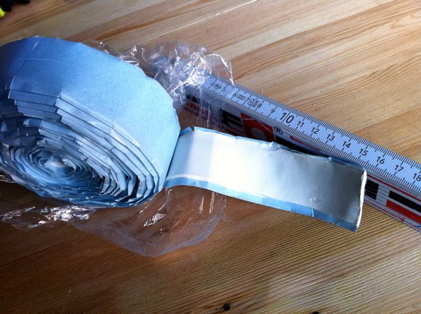

Ja natomiast polecam taśmę butylową.
Zamawiałem już drugi raz w Niewiadowie, wysyłkowo.
Taśma szeroka , gruba na 2-3mmw rolce.
Nie rozpływa się nigdy, nie stwardnieje nigdy.
Jest stosunkowo twarda, ma konsystencję bliską gumy ale jest plastyczna.
Plik ściągnięto 5123 raz(y) 72,41 KB

Taśma nie bardzo pasuje do tych okien , które wymieniałem .
Ewidentnie w nich trzeba wypełnić trzy rowki bądź z pistoletu lub specjalnym wałkiem butylowym (nikita55).
Tworzy to potrójne zabezpieczenie . Dodatkowe pociągniecie na zew. ramki po skręceniu dodaje jak gdyby czwarte
Taśma fajna ale do opierzeń , za cienka moim zdaniem,

Tą taśmę ja stosuję do niektórych listew aluminiowych bocznych i tego typu elementów...

No ja się nie upieram, stosuję ją z powodzeniem. Jest szeroka więc składam wzdłuż na pół, 4-5mm i powoli dociągam śrubami z czuciem bo jest twardsza od innych uszczelniaczy.

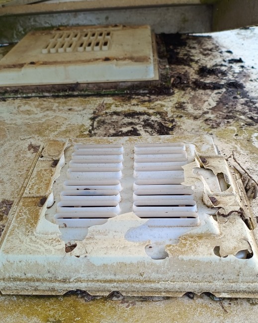

Wysłany: 2024-04-26, 17:54   Okno dachowe Tabbert
Witam panowie. Mam taki problem otóż posiadam przyczepę Tabbert 515 i wszystkie okna dachowe a jest ich trzy miały spróchniałe pokrywy zewnętrzne od okien dachowych i nie ma już ich, rozsypały się.
Załączam zdjęcia. Czy ktoś ma może jakiś pomysł gdzie ja takie coś mógłbym dokupić, bo wymiana całego okna jakoś tak kojarzy mi się z dużym przedsięwzięciem i nie do końca wydaje się sensowna skoro brakuje tylko tego topu.

zigiii napisał/a:
To znaczy wychodzisz z założenia że tzw ramy są nietknięte przez ząb czasu ? Z innego tworzywa ? Za chwilę będzie wpis , co robić bo wymieniłem klapy na nowe a teraz spód przecieka bo poruszyłem konstrukcję ,sufit mokry :lol:
Na poważnie, patrząc na tę ruinę ja bym wymienił na nowe. Montaż jest naprawdę łatwy, a przy okazji będziesz pewien że wszystko się trzyma i jest uszczelnione jak należy. A może znajdziesz nieszczelność której jeszcze nie widać na suficie ? Wymieniłem wszystkie u siebie na nowe i nowszego typu,choć stare były jeszcze w miarę sprawne, wiem co piszę.
Czy gdziekolwiek dostaniesz takie same ? Raczej będą to używki.
np. tutaj masz tanie nowe okno. przykładowe okno
