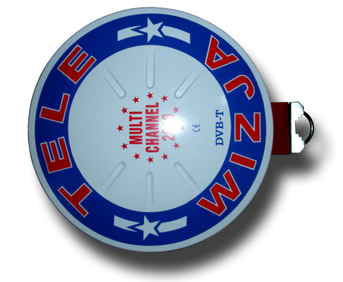

Pablobos napisał/a:
Witam
Tą antenkę o której pisze EMEK wersja z uchwytem miałem nie wytrzymała tegorocznego wyjazdu na mazury od wibracji wyłamał się ten uchwyt metalowy z plastiku.
Miałem ją zamontowaną na maszcie jeśli chodzi o odbiór to był ok ale trzeba było ją ustawiać.
Mam też z uchwytem zakupioną eksperymentalnie, zamocowaną na oryginalnej wysuwanej amelinowej rurze za niewielkie pieniądze a działa jak szalona (z wyglądu z lekka delikatna ale jeszcze nie odpadła) Multi 2000

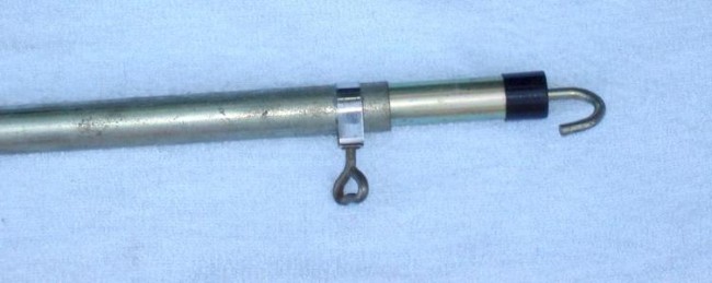

Wojtek_i_Aga napisał/a:
A jak macie rozwiązane wysuwanie w górę? Może jakieś foto bo to pewnie o własne patenty jest oparte?
Do tego celu wykorzystałem rurkę z przedsionka. Zamocowałem ją cybantami do drabinki.
Jeżeli nie masz gotowej rurki wystarczy kupić samą obejmę i wykorzystać dowolne pasujące rurki.
