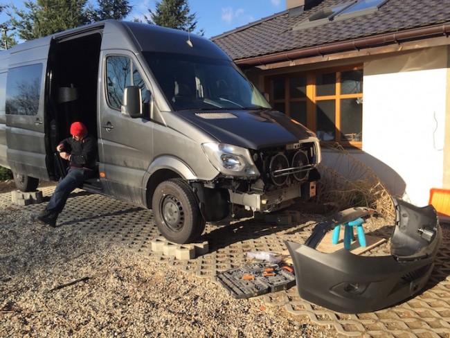

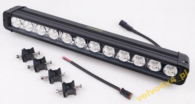

teraz jestem na etapie instalowania dodatkowego oswietlenia w przednim zderzaku.

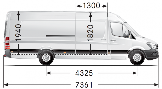

1820 mm w srodku , nie moge sobie pozwolic na podniesienie podlogi o > 40mm , mysle o warstwie o 2 warstwach alufox a i finalna posadzka ( prawdopodobnie panele drewniane )

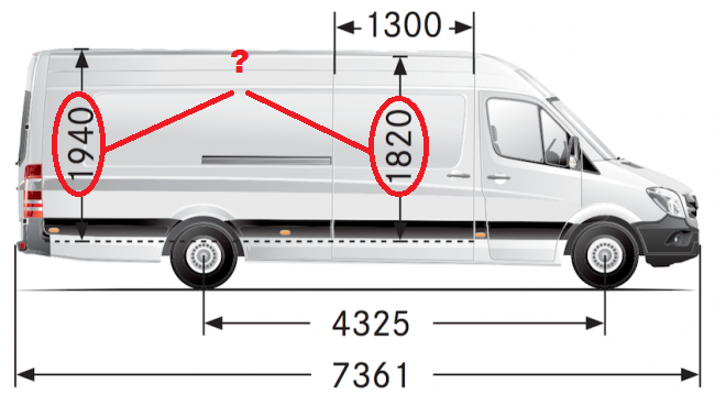

co jest z tymi wysokościami ???

Wysłany: 2016-02-02, 22:16
Moim zdaniem te 1820 to wysokość drzwi przesuwnych a te 1940 to max. wysokość wnętrza, tak coś jak ostatnio spacerowałem po Sprinterze to jeszcze miałem sporo zapasu nad głową, czyli można podwójną podłogę zrobić od środka 8-)
Living a Boys Adventure Tale
Piwa: 563/753
Wysłany: 2016-02-02, 22:34
DC napisał/a:
to by się nawet mogło zgadzać ... 12 cm to nie przelewki :)

Wysłany: 2016-02-02, 22:38
1940 to do blachy dachu :spoko

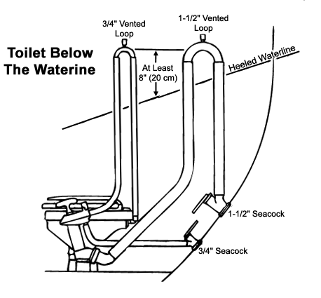

czy ktos mial przyjemnosc montowac toalete jachtowa ? cos takie sobie upatrzylem i zamowilem , chce zbiornik z brudna wode z opcja wypompowania recznie nieczystosci .
