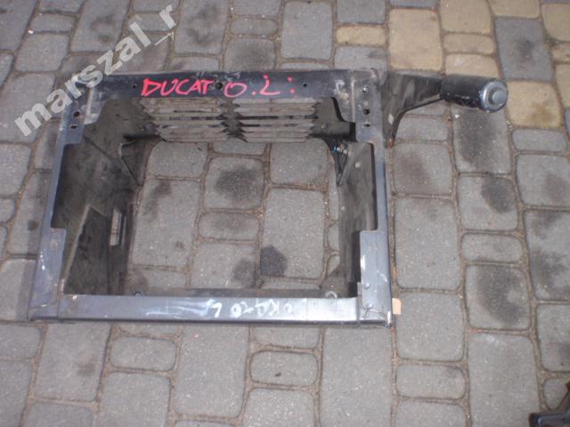

BIORCA napisał/a:
jeśli ktoś sobie przykręca fotel do pojedynczej blachy w podłodze
A co powiecie na fabryczne mocowanie foteli przednich do "skrzynek: z pojedynczej blachy w Ducato II. A homologowane???
Radek
Ignavis semper feriae sunt...
Piwa: 563/753
Wysłany: 2016-02-02, 08:11
A co tu oceniać? wyliczyli pierwszy rząd na skrzynkach i się sprawdza ... ktos słyszał o urywaniu sie ich przy wypadku ? Ja nie słyszałem .... skrzynka to rodzaj kratownicy i wcale nie jest przyczepiona tylko do pojedynczej blachy podłogi , tam jest parę tych blaszek połączonych ze sobą.
Nikt jeszcze skrzynek w II rzędzie nie montował :) chyba :-P
skrzynka nie jest wcale taka sobie blaszana :)
Plik ściągnięto 1965 raz(y) 42,72 KB
