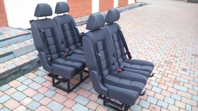

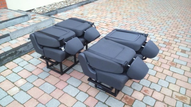

Kurde miękkie szafki pomysł szalony ale i genialny w swojej prostocie.
To może od początku. Baza Sprinter max po podłodze 430 cm szerokość szału nie ma 175 i im wyżej tym gorzej. patrząc od tyłu wyrko w poprzek 140 cm szerokości a i tu mały problem co by głowami się nie zapierać o blachę, ale wykonam z laminatu takie coś jak na foto (dzięki toscaner za pomysła) tylko dłuższe i żeby bardziej się społeczeństwu przydać zrobię formę (jak by ktoś chciał odbić se). następnie po lewej kibelek 100x80 i za kibelkiem dwa rzędy siedzeń ze składanymi oparciami które dają nam miejsce do spania o wymiarach 190x90.
Patrząc od tyłu po prawej za łóżkiem wysoka szafka z zabudowaną lodówką (lodówka 30 cm nad podłogą bo nadkole) i następnie blat kuchenny ze zlewozmywakiem zwężający się w stronę drzwi bocznych. Z gazu rezygnuję świadomie. Ogrzewanie webasto suche 4kw, woda ciepła Truma 230v 14l,  Lodówka WAECO CoolMatic CRX- 80 Kompresorowa,
 Toaleta Kasetowa Thetford C263,
OKNO KOMPLETNE DOMETIC SEITZ S4 900X500mm,OKNO KOMPLETNE DOMETIC SEITZ S4 500X500mm, okno Fiamma turbo VENT 40x40, solar 240W akku200Ah,Pompa ciśnieniowa Shurflo Junior 1,4bar, electroblock PC100, izolacja termiczna aluthermo quadro i mata kauczukowa, na zabudowę sklejka szkutnicza 16mm i płyty PCV na ściany i sufit. Komponenty mam już kupione. Generalnie ma to być sprzęt 6 osób jedzie 3 miejsca do spania, zimą nie kamperujemy. Co do wykonania zabudowy jestem podatny na wszystkie Wasze sugestie (mama kazała słuchać bardziej doświadczonych :wyszczerzony: ). A budżetu jakoś nie mam mocno ograniczonego więc materiały chciałbym pierwszego sortu żeby potem sobie w brodę nie pluć). A te miękkie szafki to można by zastosować nad siedzeniami i nad wyrkiem tylnym.
Plik ściągnięto 23 raz(y) 92,23 KB
Plik ściągnięto 26 raz(y) 90,45 KB
Plik ściągnięto 36 raz(y) 92,87 KB
