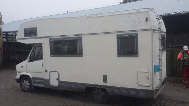

MER-lin uporałeś się z malowaniem swojego kampera???????? :lol: :)

Jeszcze nie. Czekam na odpowiednią pogodę. Jak nie pada, to zimno i tak w kółko. Ale spokojnie, damy radę w odpowiednim czasie.

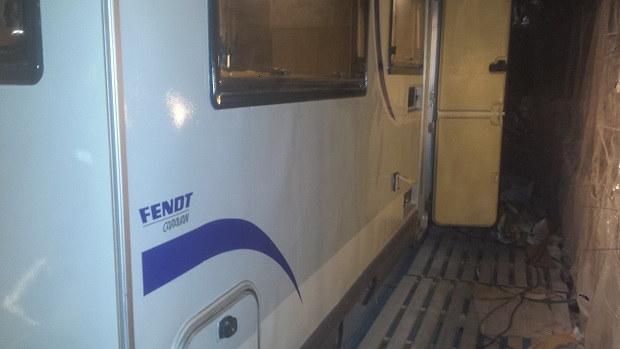

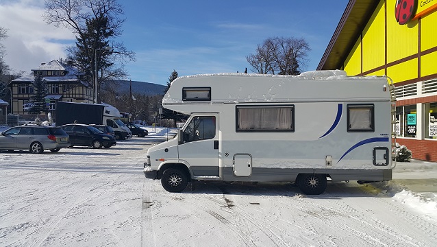

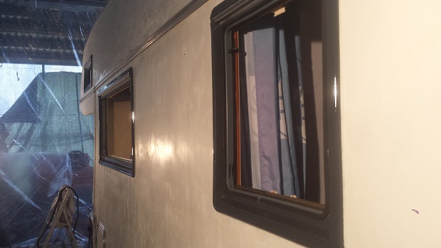

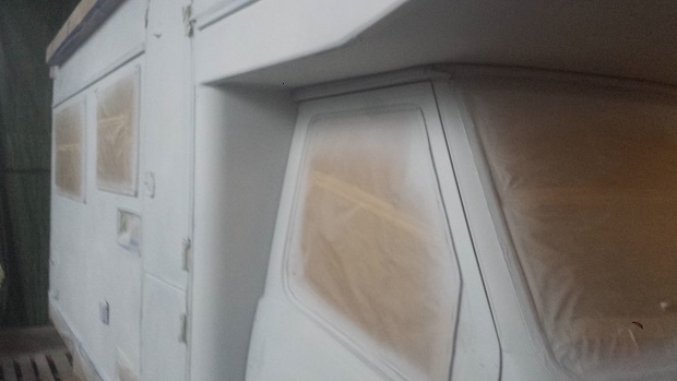

Ja swojego postanowiłem pomalować całego.Lakiernikiem nie jestem ale jak się pytałem o koszta w profesjonalnej lakierni to wybiegłem dosłownie z warsztatu.Zdecydowałem że zrobię to samemu i to pistoletem.Od jesieni jeszcze nic złego z lakierem się nie stało i myślę że z czystym mogę polecać taki układ farb i lakierów jaki sam zastosowałem.Kilka razy myłem go na myjni a w górach dla zabawy odrywaliśmy z niego lód i odpadał sam lód :)
Ramy okienne i przedni grill - podkład uniwersalny do plastików w aerozolu x2 ,na to lakier samochodowy w aerozolu x2 i bezbarwny x2.
Karoseria metalowa i część mieszkalna (laminat) - podkład samochodowy 2 składnikowy do docierania x2 pistoletem na to akryl samochodowy 2 składnikowy x2.
Niebieskie dodatki - lakier samochodowy w aerozolu x2 czasem x3
95 % malowania to czas poświęcony na przygotowanie.
Żle przygotowana powierzchnia to pewne kłopoty.Jak już pisałem lakiernikiem nie jestem ale jestem malarze okrętowym (maluje statki) i z doświadczenia wiem że to czym się maluje ma znaczenie drugorzędne.Jest kilka prostych zasad o których powinniśmy lepiej nie łamać.
-Powierzchnia powinna być dobrze zmatowana.
-Powierzchnia powinna być dobrze oczyszczona i odtłuszczona
-Nie malujemy farbami i lakierami 2 składnikowymi na 1 składnikowe.(czasami jest to dopuszczalne ale lepiej wtedy zapoznać się specyfikacją obydwu farb.Po prostu 2 składnikowe są zbyt agresywne).
-Warunki atmosferyczne.(nie tylko temperatura otoczenia jest ważna ale i powierzchni malowanej,tzn.nie powinny zbytnio od siebie odbiegać,max kilka stopni.Dochodzi jeszcze wilgotność.Z tych trzech wartości wylicza się dew point czyli punkt rosy).
Wielu podczas malowania bagatelizuje zwłaszcza ostatni punkt.Często jest tak że wprowadza samochód z dworu do ciepłego garażu i myśli że wszystko ok.Zimna powierzchnia nawet przy niskiej wilgotności gromadzi na sobie wodę i nawet jej nie widać gołym okiem.Niestety pod zamkniętą powłoką lakierniczą woda już nie odparuje i robi tam swoje a efekt końcowy jet taki - JAKIŚ GUWNIANY LAKIER MI SPRZEDALI.
Kolejny ważny krok to dobranie odpowiedniego podkładu.Jeżeli nie zdarliśmy starej powłoki a tylko została ona zmatowana to sama w sobie jest już świetnym podkładem.W przypadku gołego metalu,plastiku a przede wszystkim amelinum warto stosować podkłady dedykowane.
Kolejne warstwy są już tylko dla efektu wizualnego.
Ja zastosowałem podkład na cały samochód tylko po to żeby uzyskać większą grubość powłoki i zamaskować w ten sposób zarysowania.

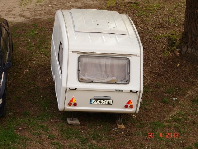

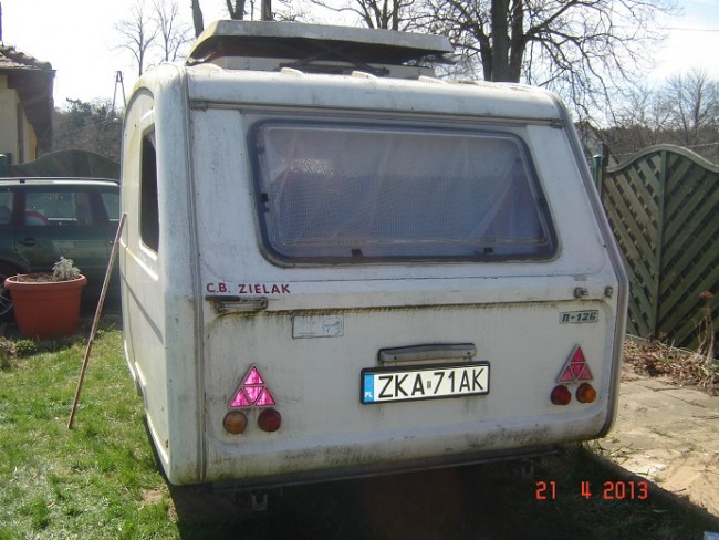

Kilka lat temu remontowałem n126n.Stała całą zimę pod drzewem i wyglądała tragicznie.Remont chciałem zrobić niskim kosztem i nie wbijać się w drogie lakiery.Założenia co do farby były takie że ma być biała przez wiele lat (zazwyczaj tanie farby po roku to już kość słoniowa a nie biel),ma pokryć jednym malowaniem,ma być bardzo odporna na zarysowania (przydatne w lesie),ma być odporna na mróz i słońce,ma mieć ładny połysk i oczywiście ma być dostępna od ręki w sklepie.Szukałem na stronach producentów w specyfikacjach i sam byłem bardzo zaskoczony tym co znalazłem.Idealną farbą okazała się farba do kaloryferów.Koszt litowej puszki to 26zł.Oczywiście miałem pewne obawy ale postanowiłem zaryzykować.No i bardzo dobrze zrobiłem.Już 3 lata a ona dalej lśni i jest biała jak śnieg.Dodałem nowe rączki manewrowe po 9zł,nowe klosze do lamp po 4zł.Pewnie gdyby odliczyć koszt piwa w czasie pracy to remont by nie przekroczył 200zł.A ile zabawy było.
