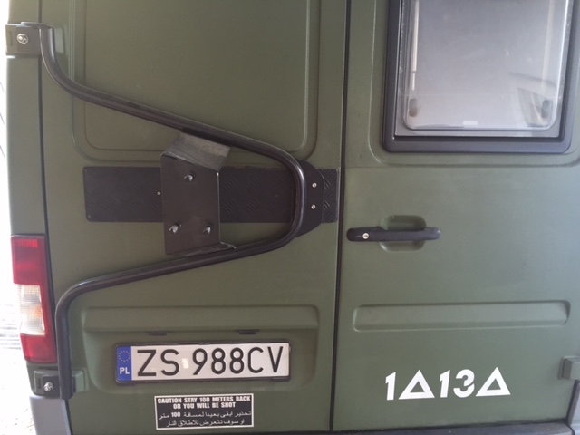

na początku zapas wypindalaj na drzwi i już mam miejsce na zbiornik. Uchwyt jak na foto prosty do wykonania. Ja pod spodem podwiesiłem 2 x 70 litrów fotki też dostaniesz
Plik ściągnięto 3956 raz(y) 69,91 KB

ile waży Twoje koło zapasowe(?) ta konstrukcja sprawdzona już na wertepach?
nie czepiam się, zupełnie serio pytam.
U siebie (iveco) musiałem zrobić solidna konstrukcję aż od ramy bo przy podobnej - do tej na zdjęciu - drzwi tłukły niemiłosiernie na dziurwach i działały na wyrwanie zamka i zawiasów.
Inna rzecz, że moje koło waży prawie 40 kg

bert napisał/a:
raczej sprawdzone niemce tak z tym jeździły ja tylko odnowiłem
