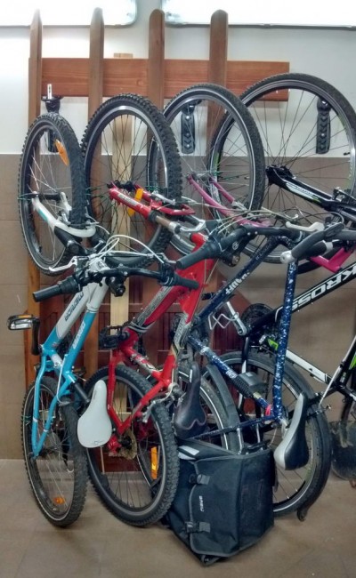

Przywiozłem kampera pod dom, bo kiedy stoi "pod wiatą" za miastem to nie mam możliwości nic zrobić.
Rozmierzyłem sobie tylną ścianę, obejrzałem jakie mam wzmocnienia w różnych miejscach i kombinuję z projektem. Bardzo łatwo nie będzie bo na środku tylnej ściany mam klapę serwisową do której pasowało by mieć dostęp, więc muszę ją ominąć - będą cztery pionowe belki (miejsca na rowery) po prawej stronie klapy i jeszcze jedna po lewej stronie klapy, tak żeby znowuż minąć się z oknem od łazienki. I tak będę musiał zdemontować uchwyty obecnego bagażnika (przynajmniej te po lewej stronie) bo za bardzo wystają i będzie kolizja z nowym bagażnikiem.
Zamówiłem sobie dwa zawiasy nierdzewne, nitonakrętki i trochę śrubek - zamierzam zrobić testy wytrzymałościowe. Mam pewne wątpliwości czy konstrukcja na małych zawiasach utrzyma dosyć ciężkie rowery kiedy będziemy jechać po wybojach. Mam też nadzieję że tylna ściana wytrzyma takie przeciążenia...
Dodatkowo zrobiłem sobie mały test czy się rowery mocowane w ten sposób zmieszczą i czy będą się dały łatwo pochylić. Testy pokazały że rowery dają się spokojnie mocować i pochylać ale z wyciągnięciem roweru ze środka już nie jest tak różowo - miejsca jest trochę za mało. Trzeba więc będzie układać je tak, żeby ten najczęściej używany był we właściwym miejscu.

Faynie, że z ukosa te rowerki. Kierownice i pedały nie przeszkadzają tak, jak przy tradycyjnym ustawieniu, dzięki czemu można je ciaśniej ustawić. Podoba mi się to.
Ustawienie ukośne faktycznie niweluje konflikty które robią się przy ustawieniu na jednym poziomie. Pedały mniej przeszkadzają, kierownice mijają się lepiej. Nie należy tylko przesadzić z kątem :) Ale jeśli ktoś myśli że przy okazji rowery mniej odstają od ściany - nie jest to prawdą, nawet jeśli to niewiele się zyskuje. Bardziej chodzi tutaj o to żeby całkiem skrajny rower, który jest mocowany niemal na rogu kampera, nie wystawał na bok poza obrys auta.
