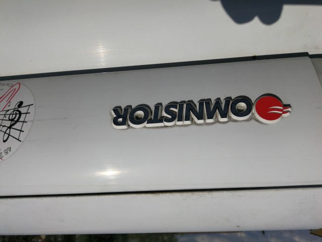

Wymieniałem w tym roku napęd takiem markizy w "nowym" kamperku.
Nowy napęd zamówiłem w przedstawicielstwie Burstner w Poznianiu razem z innymi drobiazgami.
Wysłałem dwa zdjęcia takie jak w załącznikach i przysłali to co potrzeba. Cena za napęd była 230 zł.
Napęd wymieniłem samodzielnie bez pomocy drugiej osoby, chaciaż wałek wypadł mi z gniazda na drugim końcu markizy.
zdjęcie naklejki od wewnątrz markizy
Plik ściągnięto 85 raz(y) 222,74 KB
zdjęcie napędu
Plik ściągnięto 104 raz(y) 175,91 KB

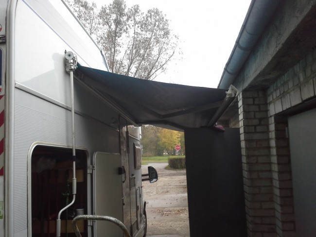

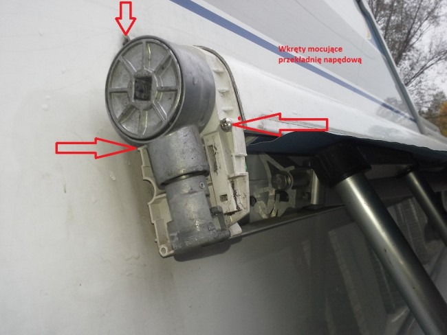

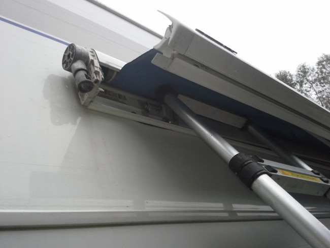

Zabrałem się dzisiaj za wymianę uszkodzonej przekładni napędowej. Pomny na Wasze uwagi wymieniając dzisiaj napęd zabezpieczyłem sobie wałek z nawiniętą markizą podstawioną drabinką . Dojście do wkrętów mocujących jest dobre ; są widoczne od zewnątrz . Do wymiany nie trzeba za dużo rozwijać markizy !!! Jeszcze raz dzięki za wskazówki :-P
Podparcie wałka z nawiniętą markizą

Mocowanie przekładni
Plik ściągnięto 70 raz(y) 170,58 KB

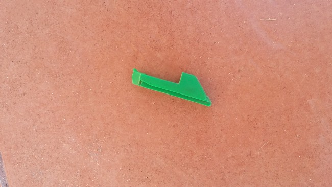

Witam , mam mały problem z markiza Omnistor ale model to już nie wiem bo nie mam źadnej tabliczki ... chodzi o mały plastikowy element który jest uszkodzony i prawdopodobnie przez to cała markiza się nie domyka z prawej strony, a widziałem ze ARCADARKA wrzucił schemat tej markizy , i numer tej części to 21.czy ktoś podpowie gdzie taki element można dostać ? Czy w ogóle jest to możliwe ? Dodam że ten plastik jest z prawej strony markizy czyli bez przekładni otwierającej.

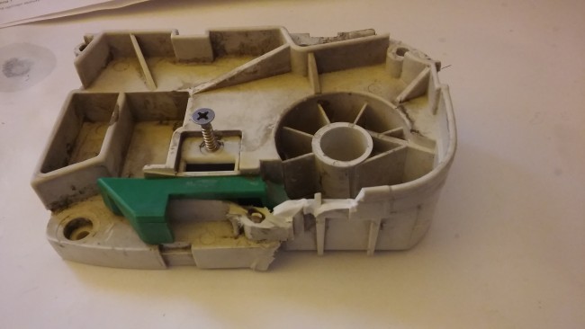

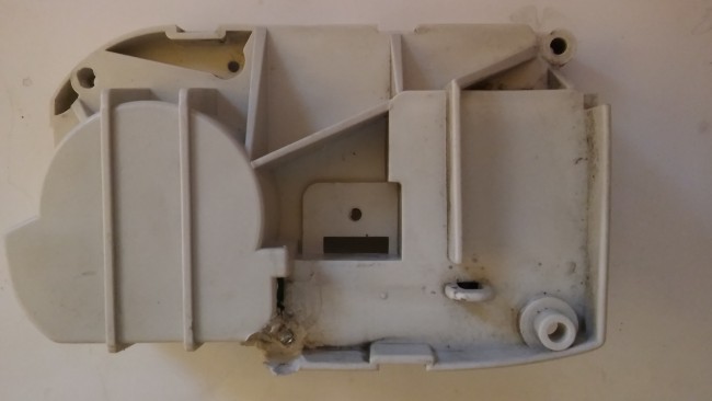

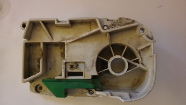

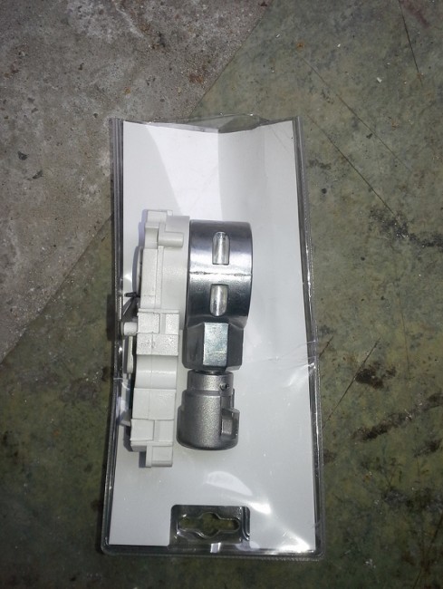

Witam kolegów. Podpinam się pod temat. Mam uszkodzoną płytkę prawą podtrzymującą roletę w markizie Omnistor 5000. Po wstępnym rozeznaniu okazało się że około 2 lata temu zaprzestano produkcji i w znanych firmach odmówiono mi przyjęcia zamówienia. Proszę o poradę co zrobić lub może ktoś z kolegów ma używkę. Czy ktoś przerabiał markizę na model 5002 której części są dostępne. Jedno zdjęcie przedstawia część nową wycofaną z oferty. Pozdrawiam

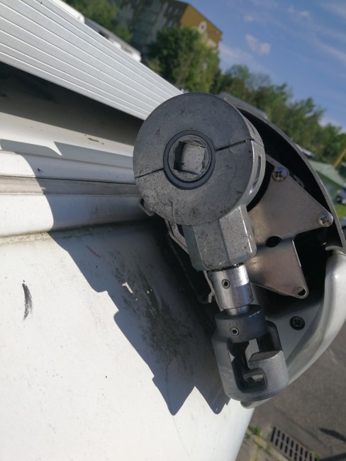

Witam serdecznie,
przeczytalem // chyba // wszystkie tematy odnosnie wymiany napedu rolety--dalej mam klopot.
Roleta Omnistor w kamperze z 2005r zamknieta -z klapa sterowana elektr.
Odkrecilem oslone , 3 sruby mocujace naped i ani drgnie ---proba podwazenia kluczem od kol-0
Nie rozwijalem rolety--boje sie ,ze nie da sie zwinac // grzechotka tez b. ciezko //
Wyjazd zagraniczny tuz-tuz.
Demontaz klapy mozliwy po zdjeciu calej rolety // po prawej str. 3 sruby schowane za roleta//
Prosze o podpowiedz--moze cos robie zle.
Nie wiem jaki model rolety --napis gl. Omnistor.
Dziekuje.

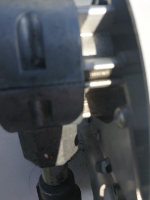

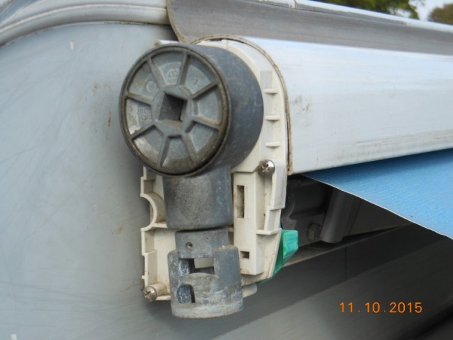

Mam markizę Omnistor ale nie mogę ustalić jej modelu. Problem polega na tym, że się nie zwija czyli uszkodzony jest napęd. W załączniku zdjęcia. Może ktoś podpowie jaki to model i gdzie taki napęd kupię. Szerokość markizy 3 m
Z góry dziękuję za pomoc.
