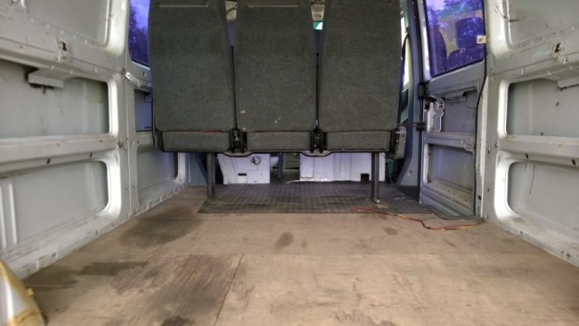

Witam po długiej przerwie. Po czterech udanych sezonach spędzonych w przyczepce biwakowej, nadszedł czas na zbudowanie kampera.

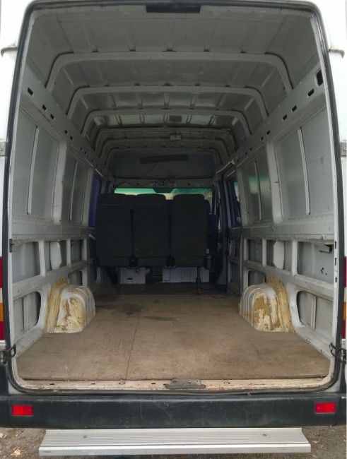

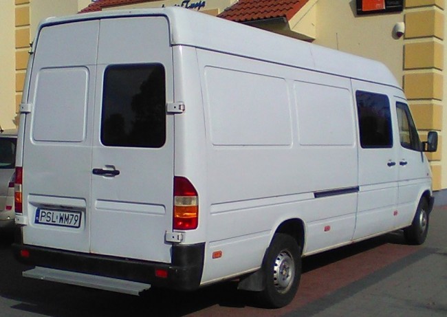

Na bazę kupiłem Sprintera 312 Max z 1997 roku. Auto jest zarejestrowane jako ciężarowe na prywatną osobę, nie ma w dowodzie VAT1, jest sześcioosobowe, posiada z przodu fotel kierowcy i podwójną kanapę, zaś z tyłu potrójne siedzenie z autobusu, z pasami biodrowymi. Za tą kanapą znajduje się ściana grodziowa, w górnej części stała, a w dolnej, od oparć foteli, wykonana z wiszącego materiału dywanowego.

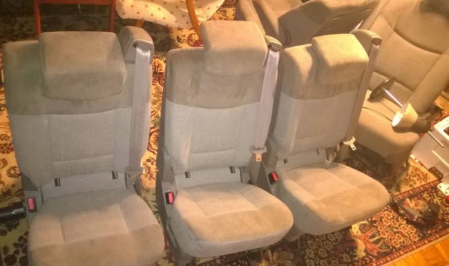

Założenie jest takie, że sprinter będzie 3- osobowy: z przodu pojedyncze fotele kierowcy i pasażera, z tyłu jeden fotel pasażera. Kupiłem zestaw foteli z Renault Espace, fotel tylny ma własny podajnik z 3-punktowym pasem.
No i czas na pytania ;-)
Czy mogę zdemontować ścianę grodziową i tak jeździć?
Czy mogę zamontować fotel drugiego rzędu w innym miejscu, niż obecna ławka? (ma być bliżej drzwi i nieco do tyłu).
Czy jest szansa, że po zabudowaniu i wyposażeniu w niezbędne sprzęty auto będę mógł zarejestrować jako kamper- bez faktury od firmy wykonującej przeróbki?
Takie pytania na teraz, o układzie wnętrza i dokładnym wyposażeniu później.
Pozdrawiam Budowniczych i z góry dziękuję za porady!

Póki co najbardziej interesuje mnie fakt, czy mogę zdemontować ściankę między kabiną a paką, żeby uzyskać przestrzeń po całej długości auta.

W ciężarowym od któregoś roku , produkcji czy rejestracji , nie pamiętam było pisane na forum , jest obowiązek posiadania takowej.

ad ściany grodziowej - formalnie nie wolno Ci jeśli chcesz jeździć cały czas i bez zmiany przeznaczenia auta.
Jednocześnie - oczywiście że wolno ale "na czas budowy kampera" po którym to musisz zmienić przeznaczenie na "specjalny kempingowy" bo ten przegrody mieć nie musi.

Wywalaj ścianę, wsadzaj fotele jak chcesz. I buduj co masz zbudować. Potem zmień przeznaczenie. Fotele były więc miał 6 osób w dowodzie. Wywalajac fotele nie robisz zmian konstrukcyjnych. Robisz to Wywalajac ścianę. Ale możliwie, że nikt do tego wynikać nie będzie. Podejdź na stację i przedstaw sytuację. Powiedz, że masz sprintka z 6 fotelami i chcesz wywalić 3(uwazam za błąd, że nie zrobisz na 4 osoby) i powiedz, że grodzki nie było jak kupiłeś. Zobaczysz co oni na to. Podejdź do kilku stacji. Będziesz miał jasność. Do działa bo szkoda czasu na pierdzielenie... :zastrzelic

Gwoli upewnienia: mój Sprinter ma datę pierwszej rejestracji: sierpień 1997. Wobec zapisu w Ustawie:
"4.Wnętrze kabiny kierowcy oraz pomieszczenia przeznaczonego do przewozu osób powinno odpowiadać następującym warunkom:
7) w samochodzie ciężarowym powinno być oddzielone od przestrzeni ładunkowej trwałą przegrodą o odpowiedniej wytrzymałości; przepis stosuje się do samochodu ciężarowego zarejestrowanego po raz pierwszy w okresie od dnia 30 maja 1999 r. do dnia 31 grudnia 2016 r.;",
Czy wobec tego mogę śmiało zdemontować tą ściankę- samoróbkę i tak jeździć?

Wszystko możesz. Przy kontroli reszta to już interpretacja własna sprawdzającego. Ja cie nie straszne! Bo sam mam wiele przepisów w :dupie. Gdyby tak się stosować do każdego to z domu byś nie wyszedł bez pozwolenia. Wywalaj ta ścianę i się nie łam.

Wysłany: 2018-10-22, 09:10

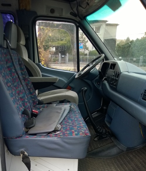

Auto ma usuniętą ścianę grodziową, tapicerki i wygłuszenie z wełny mineralnej. Blachy- jak na 21 lat- są w zaskakująco dobrym stanie.
Dzisiaj przyjdzie pierwsza, testowa porcja maty butylowej i pianki kauczukowej.
Posłuchałem porady i auto będzie w wersji 4-osobowej.
Obecnie zastanawiam się nad kwestią siedzeń. Na razie jest pewien miszmasz: fotel kierowcy z jakiegoś innego auta jest zamontowany przy pomocy dodatkowych wzmocnień po bokach skrzynki. Ławka 3-osobowa pochodzi najpewniej z autobusu i jest przykręcona od spodu podłogi na 4 śruby (w tym jedną z nakrętką motylkową). Siedzenia ławki mają pasy biodrowe.
Kupiłem ładny zestaw foteli z Espace. Przednie będę miał zamocowane do skrzynek przez blacharza (mam już pojedynczą skrzynkę dla pasażera z przodu).
Pozostaje kwestia tylnej ławki. Opcje są 3:
- skracam obecną ławkę o 1 fotel;
- zlecam blacharzowi wykonanie i zamocowanie stalowej ramy pod fotele z Espace;
- wykonuję solidną skrzynię o wysokości około 20cm, na której montuję fotele z Espace. Skrzynia będzie trwale umocowana do ścian, podłogi i przyszłej łazienki.
Trzecia opcja jest najkorzystniejsza jeśli chodzi o zagospodarowanie wnętrza, ale pewnie kompletnie idiotyczna pod względem przepisów i bezpieczeństwa.
Proszę o ocenę powyższych pomysłów.

Rama pod dwa fotele byłaby ok. W ramę możesz wstawić zbiornik czy zrobić szufladę. I nie musisz przesadzać z montowanie ich do wszystkiego co pod ręką... Zamocuj je porostu do podłogi. Anie dodatkowo ściany, kabiny, drzwi i co tam znajdziesz... Orginalne fotele też nie mają dużo śrub. Ławka od Ducato nowego na 3 osoby jest na 4 srubach. Dobierz tylko dobre śruby daj spore podkładki i będzie git :bigok Obawiam się, że fotele będą dosyć szerokie i zajmą ci trochę miejsca. Nie wiem czy to najlepszy wybór. Widziałem podobne na alledrogo. Gość je kupił i pozbywal się bo mu autko umarło. Duży plus za zintegrowane pasy.

Ja zamiast podkladek pod spodem proponuje profil zimnogiety, taki np 30x20 ustawiony tak jak stelaz ramy wszerz i przewiercony w miejscu srob, w razie W nie wyrwie.
A jak kolego bedziesz sie pozbywal tego fotela kierowcy to dawaj znac, pohandlujemy :spoko

Też planowałem użyć foteli z Espace bo niewiele foteli ma zintegrowane pasy 3 punktowe. Niestety fotele te mają mocowania w szyny lub zapięcia, są duże i ciężkie. Długo szukałem i finalnie wczoraj kupiłem takie, było 7 zostało gościowi 4.
https://www.olx.pl/oferta...D5-IDvXZL9.html

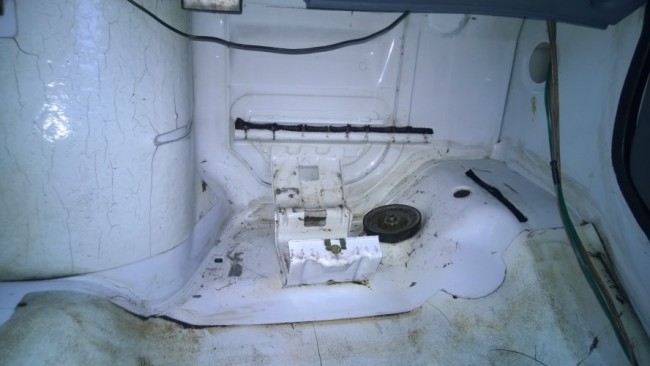

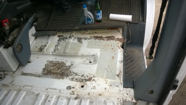

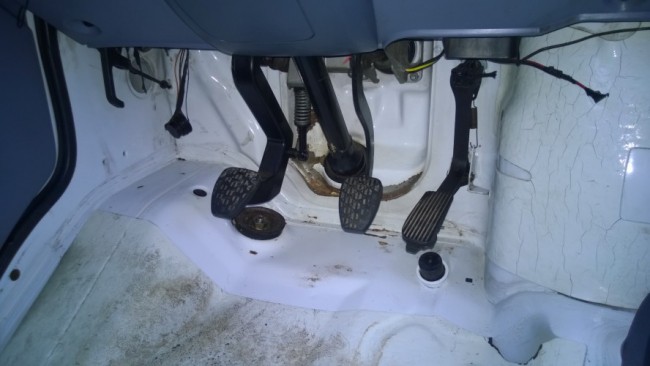

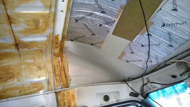

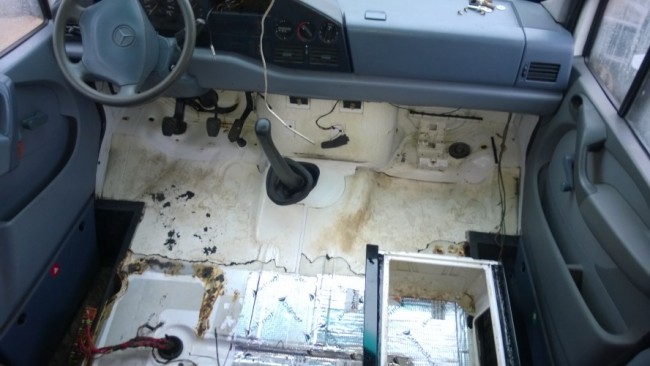

Prace nad Pojazdem Kapeluszników powolutku posuwają się do przodu- nie mam presji na czas, ponieważ sezon 2019 zasadniczo spędzimy jeszcze w przyczepce biwakowej.
Auto przeszło solidny serwis: płyny i filtry, plus układ kierowniczy i hamulec ręczny.
Dach kabiny kierowcy okleiłem 2 kawałkami maty alu-butylowej, na to nakleiłem 2 warstwy spienionego kauczuku- będzie jeszcze 3-cia warstwa.
Zdemontowałem podstawy przednich foteli, w miejsce podwójnego fotela pasażera kupiłem pojedynczą podstawę. Do obydwu podstaw przyspawałem stalowe profile rozmiarowo dopasowane do foteli z Espace. Fotele gruntownie odświeżyłem.
Podłoga i ścianka grodziowa w przedniej części auta zostały odsłonięte. Było zaskakująco mało rdzy jak na 21 lat- głównie powierzchniowej w miejscach styku z podstawami foteli. Potraktowałem ją Cortaninem a następnie Hammerite. Tam gdzie oryginalna mata bitumiczna była luźna, została odłupana, a gdzie mocno trzyma, pozostawiona.
W najbliższym czasie planuję montaż pasów bezpieczeństwa do założonych już foteli. Dokończę izolację dachu kabiny kierowcy oraz jej podłogi i ścianki grodziowej.
