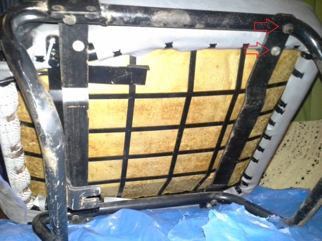

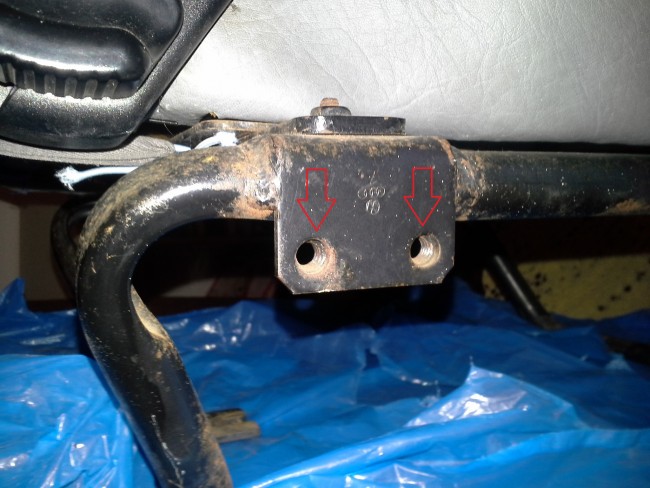

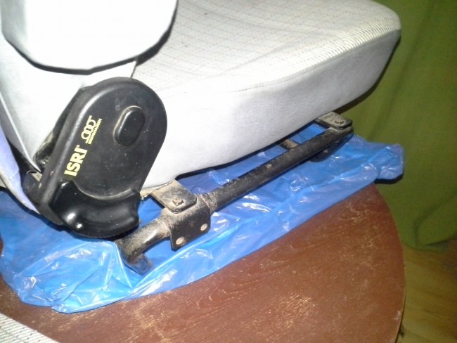

Ostatnio wyjąłem fotel pasażera bo ojciec szył do niego kieszenie na tył do wrzucania różnych pierdół. Fotel stał na stole i przez to mogłem się mu lepiej przyjrzeć i trochę mnie męczą dwie sprawy:
-czy to jest standardowe ustawienie fotela z takim przesunięciem w lewo (nazwijmy to PO imieniu - czy to wrodzone lewactwo?) i widocznymi, wystającymi śrubami po prawej stronie
-czy stelaż fotela powinien mieć jakieś osłony lub coś innego skoro producent po bokach wspawał po piękne dwa gwinty M8 (i jeszcze to potwierdził swoim logo :lol: )?
Plik ściągnięto 40 raz(y) 903,04 KB
Plik ściągnięto 27 raz(y) 768,71 KB
Plik ściągnięto 29 raz(y) 778,37 KB
Plik ściągnięto 37 raz(y) 990,35 KB

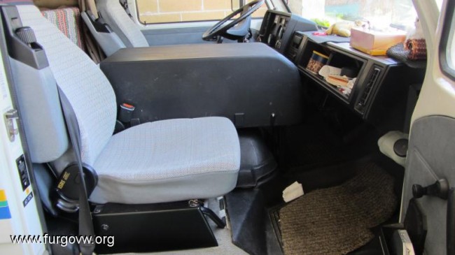

Przekopując ciemne strony internetu znalazłem zdjęcie osłony bocznej fotela pasażera , ale mocowanie wykorzystuje jakby tylko jeden z w/w otworów. Swoją drogą fajny gadżet "upiększa" fotel jak nic.
Plik ściągnięto 38 raz(y) 47,88 KB

Wysłany: 2017-02-19, 21:15
No i tak ładnie powinno to wyglądać, a u mnie to jak w Uazie łojnie.

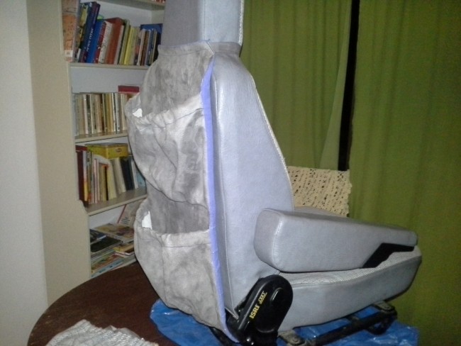

Dzięki za dobre słowo , pomysł z kieszeniami na oparciu fotela jest ok. jeśli nie jest opatentowany to chyba go zerżnę .

LTon Tom napisał/a:
ja podpatrzyłem na YouTube u campervanman i zmodyfikowałem a testy praktyczne rozpocznę niedługo :wyszczerzony:
