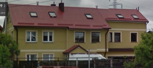

dom w którym mieszkam od 1998 roku kiedy to skończyła się jego budowa trwająca 2 lata ... w tzw wolnej chwili , po robocie , drewno z tartaku a wiedza z MURATORA i kilku podpowiedzi fachowców ... oczywiście nie mój to pomysł tylko mojego Taty , jego ryzyko i coś w rodzaju postawienia na swoim a tez mechanikiem samochodowym jest ...:)

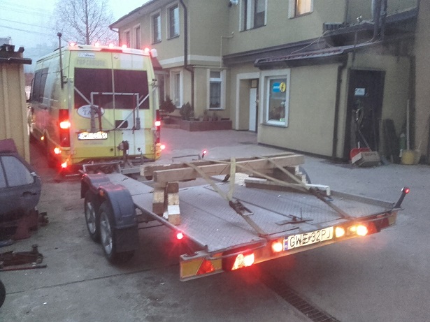

cały ten dom jak widać przyjechał na zwykłej lawecie do transportowania samochodów , dokładnie na tej z fotki jeszcze niżej ... belki drewniane , płyty wiórowe , wata , płyty gipsowe i wszystko co trzeba ...
elementy zbijane w garażu i na bok a jak juz było wszystko to w dwa dni postawiliśmy w 4 osoby cały ten dom :)
wysokość 10 m , 3 kondygnacje bez piwnic ... mieszka sie zajefajnie tylko jak wiatr powyżej 100 km/h gwizdnie to coś czasami zaskrzypi :haha: :haha: :haha:
proszę nie pisać o specjalnych materiałach by było dobrze bo jeśli ktos tak twierdzi to naczytał się internetowych specjalistów ,że ta wiedza mu szkodzi :spoko
