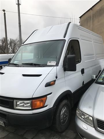

Prace cały czas idą do przodu :wyszczerzony:
Co prawda nie w takim tępię jak oczekiwałem, ponieważ co chwilę "coś" wyskakuje.

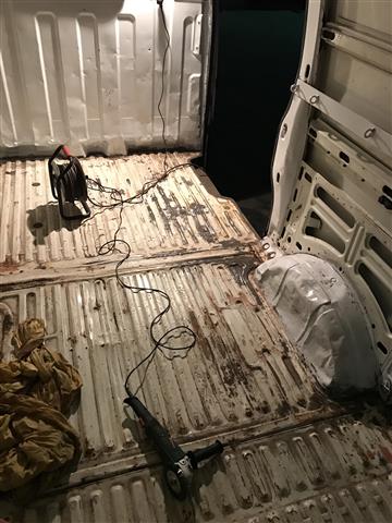

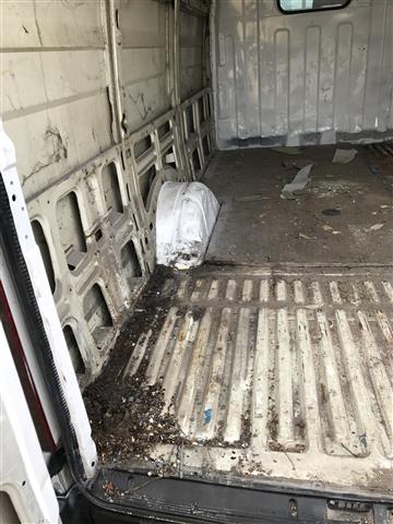

Po zdjęciu zniszczonej i brudnej sklejki i dokopaniu się do podłogi, czas na usunięcie całej rdzy na podłodze i konserwacja podłogi.
Miało być szybie przejście do ocieplania i docinania sklejek, ale okazało się, że przy dużych opadach dach przecieka :evil:
Kolejny dzień opóźnienia na szukaniu dwóch malutkich dziurek na łączniu dachu.
Kolejne dni to już ocieplanie i docinanie sklejek.
Niestety zajmować się kamperem mogę tylko po pracy i dni wolne :-/

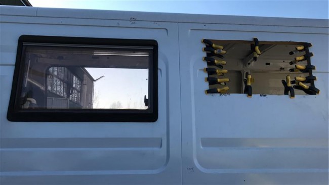

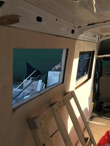

Teraz pytanie do was, kupiłem okna z rozbitej przyczepy hobby. Okna oryginalnie były montowane na ścianie grubość 3cm, ja mam około 5cm. Jak mam zamontować ramkę okna (tą plastikową) żeby sklejka wchodziła pod tą plastikową ramkę okna? Próbowałem dać dystans miedzy blachę, a sklejkę żeby nie naginać tak mocno sklejki, ale wtedy okno się rozjeżdża i nie działają prawidłowo rolety
Zdejmowanie podłogi i próba wywalenia całej ziemi i piachu
Plik ściągnięto 1369 raz(y) 38,54 KB

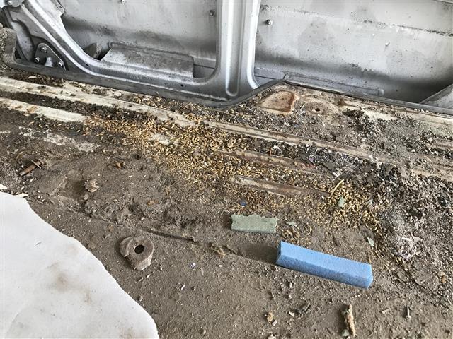

Trochę niespodzianek
Plik ściągnięto 1369 raz(y) 89 KB
Walczymy z rdzą
Plik ściągnięto 1369 raz(y) 39,18 KB

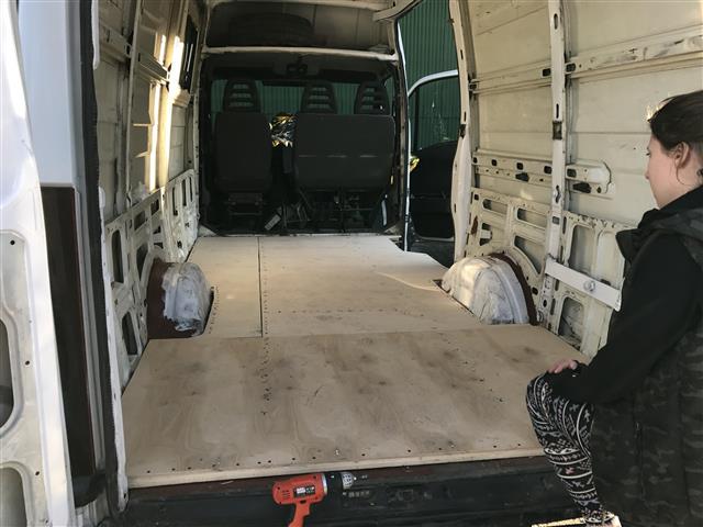

Przymiarki podlogi
Plik ściągnięto 1369 raz(y) 45,78 KB
Już wycięta sklejka pod okna
Plik ściągnięto 1369 raz(y) 23,86 KB
Plik ściągnięto 1369 raz(y) 43,3 KB

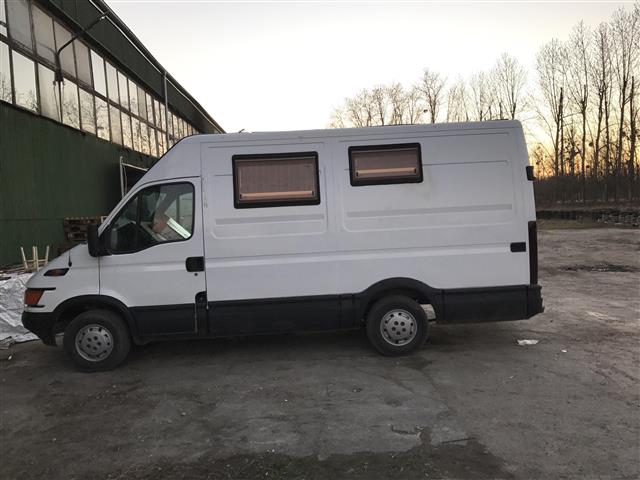

Łóżko oraz blat roboczy będzie dość wysoko umieszczone, więc musiałem tez dać wyżej okna
Plik ściągnięto 19 raz(y) 35,17 KB
roletę zamontuj w przestrzeni między ramą i sklejką , sklejki tak nie naciągniesz
