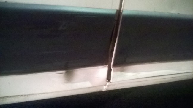

A z rzeczy mniej fajnych, to trafiło i na mnie w końcu. Facet "nie zauważył" dużego, białego vana i cmoknął mnie w bok. Na szczęście parkingówka, ale drzwi przesuwne pogięte, bok za nimi i próg również :gwm
Niby nic wielkiego, ale będzie teraz zabawa z ubezpieczalnią. Skupiłem uwagę na aucie zbliżającym się z podporządkowanej. Nawet nie zwróciłem uwagi na to, że ktoś wyjedzie bezpośrednio z miejsca parkingowego :gwm

Niby jak miałeś go zauważyć? najpierw ruszył, włączył światła, zero kierunkowskazu, a wszystkie linie brał w poprzek :zastrzelic
1s i ok 12-15m na jakąkolwiek reakcję, Oskara dla tego co zgadnie za pierwszym razem, który Cię zahaczył, ja dopiero za trzecim

nairu napisał/a:
Jak nie twoja wina i masz w miarę kumatego blacharza to zarobisz na tym ładnie. Tylko pamiętaj by wyśmiewać propozycje tych gnid z towarzystw ubezpieczeniowych i wysłać im swą propozycję kalkulacji sporządzoną przez twój warsztat jako przedsądową próbę ugodową.
