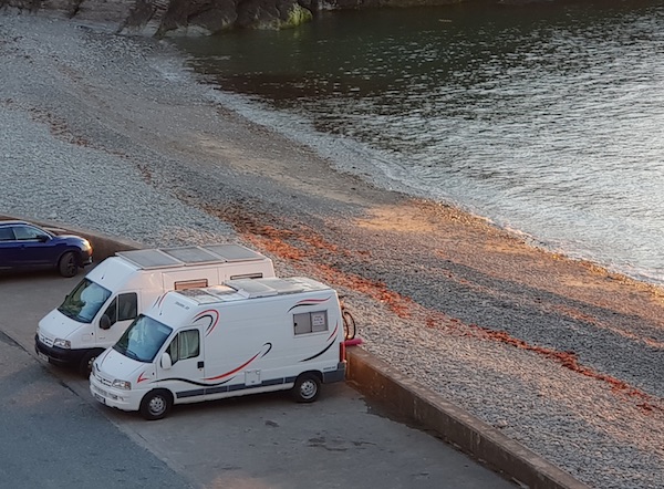

600W to jeszcze nie rekord. Nawet 800W. Niektórzy mają i ponad 1kW na większych kamperach.
Dodatkowy plus, gdy są szklane, to panele robią cień, więc automatycznie klima ma mniej do roboty.
U mnie też będzie Fral zasilany z paneli, tylko nie mam jak go chwilowo wysłać z Polski do mnie. :(
800W paneli, bo też więcej innych odbiorników na prąd :)
Z dobrą izolacją, cieniem z paneli spokojnie ta klima powinna dawać sobie radę. Mi wystarczy kilka stopni mniej. Obstawiam, że z powyższymi plus mała kubatura spokojnie i 10C niżej będzie. Mam w kamperze jedną szafkę, do której poleci w izolacji Frall, wydmuch gorącego na zewnątrz. Zimne do środka. Czyli klima będzie oddzielona od wnętrza izolacją.
Tak wyglądają moje "daszki" :ok
Plik ściągnięto 3053 raz(y) 111,22 KB
