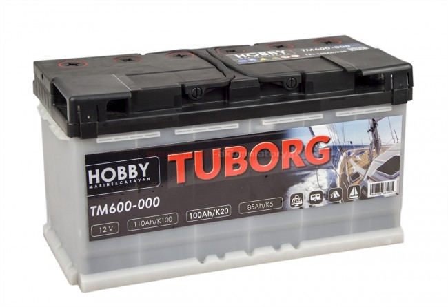

Dzięki za podpowiedzi. Akumulatory kupiłem takie:
Plik ściągnięto 17 raz(y) 421,33 KB
