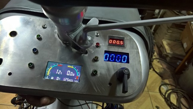

Tak wygląda deska (jeszcze w trakcie budowy) od mojego C325 z obrotomierzem pod czujnik halla (wyświetlacz niebieski). Obrotomierz ten był wcześniej linkowany do Allegro. Jak zrobi się trochę cieplej to pomierzę czujnik w skrzyni w moim C25 pod kątem czy będzie współpracował ww wyświetlaczem.
| Plik ściągnięto 18 raz(y) 142,97 KB |

| McGali napisał/a: |
Tak wygląda deska (jeszcze w trakcie budowy) od mojego C325 z obrotomierzem pod czujnik halla (wyświetlacz niebieski). Obrotomierz ten był wcześniej linkowany do Allegro. Jak zrobi się trochę cieplej to pomierzę czujnik w skrzyni w moim C25 pod kątem czy będzie współpracował ww wyświetlaczem. |
Podpinam się pod temat.
Zamówiłem taki sam obrotomierz na ali....
Czujnik mam przy skrzyni i będę wdzięczny za info czy współpracują z sobą i jeżeli tak to jak kabelki podłaczyć |
