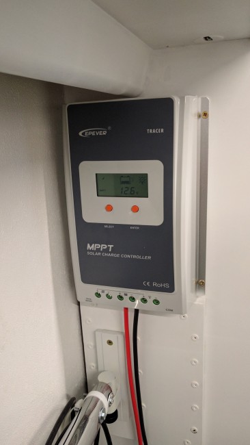

| Panele połącz szeregowo , przy tym regulatorze , najmniejsze światło na panelach będzie generować prąd , ja mam podłączone tak 2x200W i nawet w jak jest pochmurno to daje parę amperów , aku ma 3 x 115Ah i prądu nie zabrakło nawet jak włączałem klimę . Ten regulator bez problemów obsłuży 2-3 solary połączone szeregowo . |

| Ja też mam połączone 3 akumulatory równolegle i jak solar ładuje to jeszcze CYRIX 12/24 120A dopina i ładuje aku rozruchowe następne 100ah , zawsze aku są naładowane w 100% jak jest słoneczko . Dzisiaj słoneczko było przychmurzone i na solarze było 80V 0,9A a na akumulatory szedł prąd około 6A . |

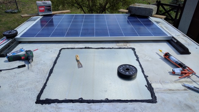

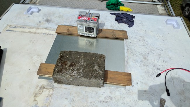

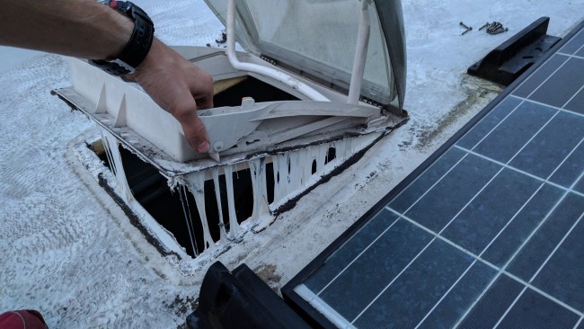

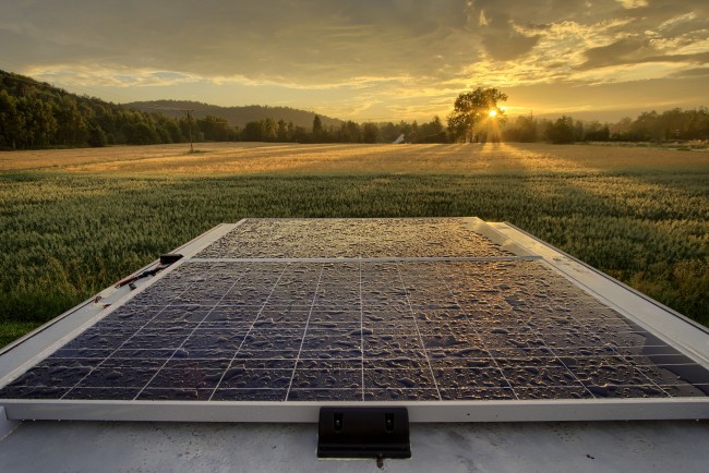

Nie podobało mi się to okno, od dzisiaj będziemy jeździć z workiem na śmieci na dachu

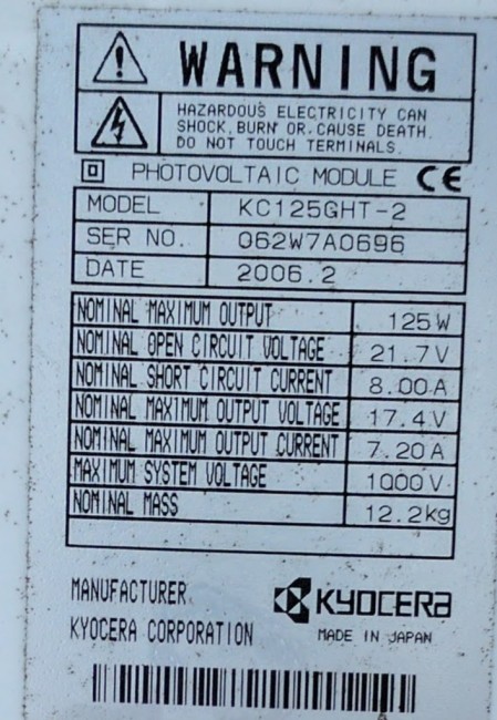

Okazało się, że miałem panel 125W składany w Japonii

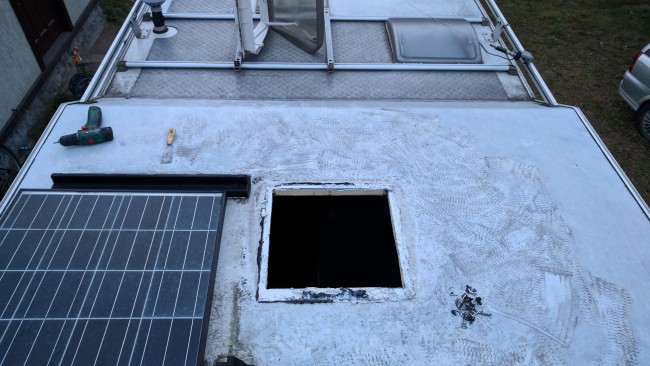

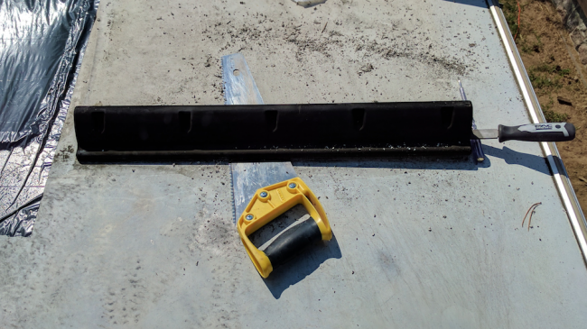

Dzisiaj demontowałem mocowanie starego solara, nikomu tego nie życzę najpierw próbowałem brzeszczotem do metalu, i szło jak po grudzie. Na szczęście po jakimś czasie pomyślałem, że może zwykłą piłą będzie ok, bo ma rączkę. I to był strzał w dyszkę, bo większe zęby radziły sobie daleko lepiej.
Paneli jeszcze nie zamontowałem bo w momencie ich przymierzenia zaczęło padać... Ale w środku już wszystko hula

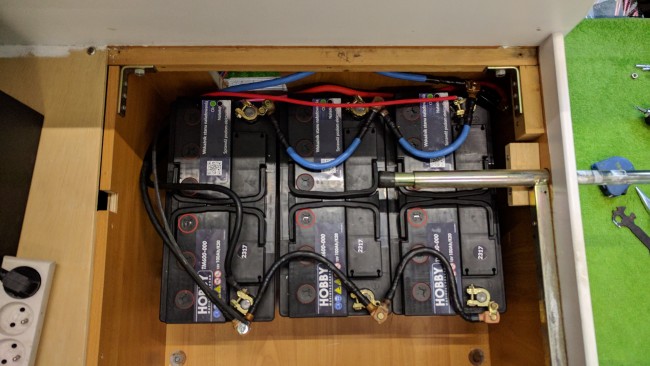

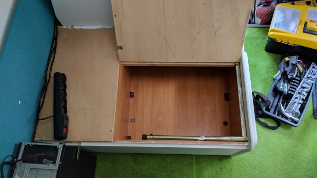

Przetwornicę 1000/1500 podłączyłem prosto do akumulatorów (za bezpiecznikiem 125A), co myślicie, czy mogę oryginalną instalację zabudowy (światło, pompka wody, lodówka) podłączyć do regulatora, tam gdzie jest wyjście na odbiorniki? Czy kabel 4mm2 będzie wystarczający do tego? Wcześniej to oczywiście było wpięte bezpośrednio do aku.

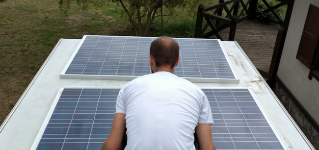

Wysłany: 2017-07-24, 19:27

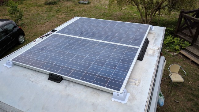

No i mamy elektrownię. Od 15 lipca jesteśmy w podróży i wszystko pięknie działa. Możemy handlować prądem.

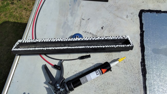

Parę zdjęć jeszcze z montażu. Tu tego nie widać, ale z przodu zrobiłem spoiler z kątownika aluminiowego 5x3cm (tak wyszło najtaniej, bo te kamperowe to jakieś niebotyczne ceny mają), także na całej szerokości od frontu jest ta listwa, bałem się, że mi podczas jazdy wyrwie panele bez niej.

krzlac
Pomógł: 6 razy Dołączył: 13 Paź 2011 Piwa: 144/6 Skąd: Gowarzewo k/Poznania
Wysłany: 2017-07-24, 20:15
Ale te kable to przymocowałeś ochydnie. Będzie nimi miotał wiatr, no i ten klejster.
Zalecam przyklejane uchwyty co np. 10-15 cm. |
_________________ WYPRAWY NIE TYLKO WĘDKARSKIE
http://www.wilex.com.pl
marcelde
Twój sprzęt: Ducato I '93 Hymer
Dołączył: 09 Gru 2016 Otrzymał 4 piw(a) Skąd: Poznań
Wysłany: 2017-07-24, 20:40
Nie ma to jak dobre słowo na zachętę, hehe. Nie raz już pisałem, że nie jestem żadnym technikiem i z pomocą życzliwych ludzi z forum wszystko robię samemu, na tyle na ile umiem. Widziałem na jakimś filmie w YT kolesia pokazującego jak ma zamontowane panele, że takimi klajstrami miał przyklejone kable, to stwierdziłem "chyba tak może być". W końcu dach to nie wizytówka samochodu. Raczej nimi wiatr nie miota jakoś, przynajmniej niesłyszalnie, bo na trasie nic nie zauważyłem, po drugie są dość sztywne. Może jeszcze zmienię zdanie, zobaczymy.
