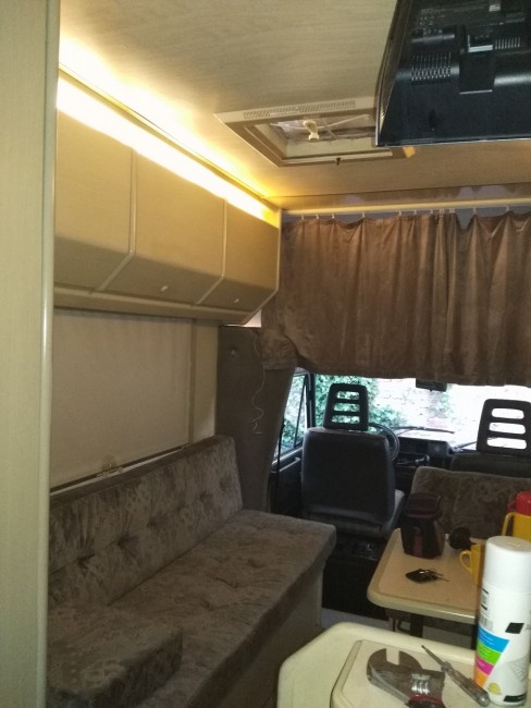

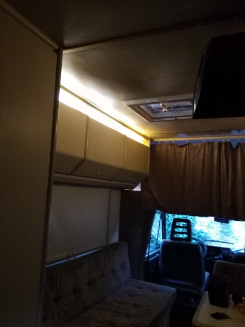

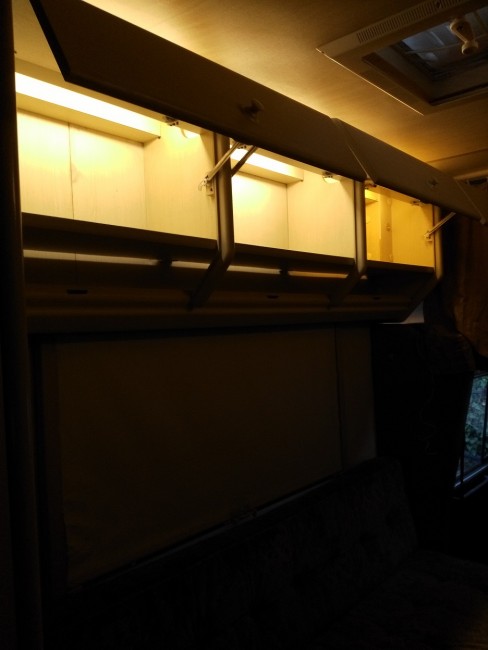

Ile za niego dałeś?
Wrzuć zdjęcia dachu od środka i miejsca z którego Ci przecieka

Cieknie dokładnie z świetlika na samym środku, i na pewno coś tam jest bardzo nie tak bo jest dołożona płyta chyba pilśniowa przymocowana listwami ... i jest tam miętko :roll:
