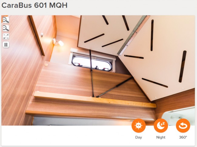

Weinsberg CaraBus ma to dość fajnie rozwiązane z łóżkiem a'la alkowa - może w H3 by weszło... (zdjęcie w załączniku)
Generalnie macie chyba rację z tą "ciasnotą" i kombinacjami z rozkładaniem łóżka w miejsce stolika - więc ewentualnie takie rozwiązanie jak w CaraBusie może by się dało zrobić. Mam nadzieję, że na targach w Nadarzynie będzie okazja po kilku zabudowach pochodzić i poprzyglądać się od środka co nieco.
A co jeśli dojdziemy do wniosku, że dla nas to tylko alkowa ? :help:
