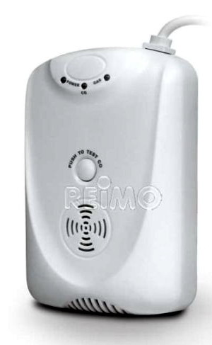

  Wysłany: 2021-10-21, 12:37   Czujnik gazu 2 w 1 LPG / CO zasilanie 12V
RE80218
Producent ****
Kod produktu RE80218
Kolor Biały
Rozmiar 119 x 82 x 43 mm
Materiał Tworzywo Sztuczne
Doskonała niezawodność i stabilność pracy
Alarmowanie o zagrożeniu dźwiękowe i wizualne
Wykrywa wszystkie rodzaje gazów łatwopalnych
SPECYFIKACJE - DANE TECHNICZNE:
wysokość: 119 mm
szerokość: 82 mm
głębokość: 43 mm
zasilanie: 12V
Cena: 222,00 PLN
https://www.go-market.pl/...,100026223.html
Plik ściągnięto 3198 raz(y) 18,9 KB
