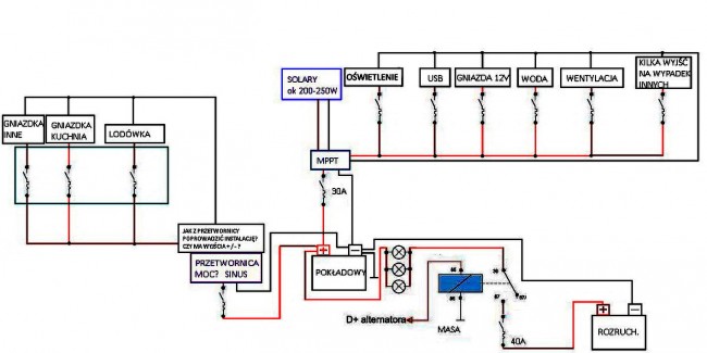

podłaczanie 230v, zwiększanie pojemnosci akumulatorow,
Piwa: 280/1357
  Wysłany: 2017-09-09, 15:30   30A i 40A
Rozrusznik i Pokładowy.
Plik ściągnięto 25 raz(y) 105,4 KB
Plik ściągnięto 47 raz(y) 149,71 KB
Plik ściągnięto 29 raz(y) 180,82 KB

Co z tego z altetnator i instalacje samochodu mam 12v jak nieużywan w ogóle z jego prądu, mam awaryjnie a co prawda kilka wyjąć z instalacją z niego oraz awaryjne dobre oświetlenie ale nie używam tego póki co, w aucie mam nowy aku 100ah. Przemyślałam temat i zakupie za 200zł regulator mmpt z olx od człowieka który robi JE na zamówienie i ludzie sobie chwala. Miejmy nadzieję że da mi to pełna moc 110watt w idealnych warunkach. Wtedy nawet 70watt w dzień spokojnie mi wystarczy. Kolejnym krokiem będzie zakup więksZego akumulatora, tylko czy kwasowy nie zajade w pół roku?
amples
Twój sprzęt: Master III
Dołączył: 28 Lut 2013
Piwa: 129/18
Skąd: UE
Wysłany: 2017-09-09, 17:40
Sosna91 napisał/a:
Każdy, żelowy też , jeśli będzie mały ,a tym samym będzie rozładowywany na max .

Sosna91, no to jedziemy z doświadczenia. Ja mam w mojej smoczycy aktualnie akumulator żelowy 18Ah (12v), rozruchowy 120Ah (też 12v), solar 210W/12V (znamionowe jakieś 18V), regulator PWM.
Taki zestaw daje radę ładować komórki, tablety i laptopy (przetwornica samochodowa 90W), wentylatorki do nadmuchu chłodnego powietrza i pompkę zanurzeniową - w czasie dnia. W nocy, jak mam do tego włączoną wentylację mechaniczną, to nad ranem prądu potrafi braknąć w tym 18Ah. Jeżeli tylko miałbym miejsce, wymieniłbym go na 100Ah zwykłego rozruchowego akumulatora. No ale nie mam, więc mam za to ostatnio ciągle połączone akumulatory.
toscaner
Dołączył: 03 Lis 2013
Piwa: 241/267
Skąd: Honolulu, Prypeć
Wysłany: 2017-09-09, 22:45
Rozumiałbym gdyby była mowa o litowym 18Ah, ale żelowy?
Żadna różnica czy rozruchowy czy żelowy, oba szlak trafi w podobnym czasie przy tym samym użytkowaniu. A żelowy może nawet szybciej jak będzie za gorąco, albo za dużym prądem dostanie.
Nie używasz prądu z alternatora? A co zrobisz, jak słońca nie będzie? To że jest panel na dachu nie znaczy, że zawsze świeci słońce. Skąd wtedy prąd weźmiesz? Nakręcisz korbą? Wtedy właśnie ładuje się silnikiem, agregatem, lub płaci za prąd na kempingu.
A jeśli ładować z alternatora, to żelowy jest największym nieporozumieniem do kampera. Widziałem dziesiątki spuchniętych żelowych, bo nie są przystosowane do takich prądów, napięć i temperatur.
Zacząłeś od dupy strony ze wszystkim, a teraz koledzy z forum próbują Cię nakierować na właściwe tory. To nie jest zgadywanie. Większość z nas spędziła setki dni i nocy w kamperach. To co liczysz sobie na papierze nijak nie sprawdzi się w praktyce. No chyba, że faktycznie zainwestujesz w litowe, to z nimi już łatwiej liczyć te waty i amperogodziny. Większa sprawność. A ołowiowe, czy to agm, rozruch czy żel to jeden pies. Niższa temperatura albo większy pobór niż C/20 przy której producent najczęściej podaje pojemność i w pizdu z wyliczeniami. Do tego słońca nie będzie ze 2-3 dni i leżysz. Znaczy bez prądu też się da. I nawet bez internetu.
Gdybyś posłuchał i zrobił możliwość ładowania akumulatora domowego z alternatora, to prądu nigdy nie braknie. No pomijam w nocy z tą 18tką. Chociaż jak świeża, to na początku może trochę pociągnie. :mrgreen:
