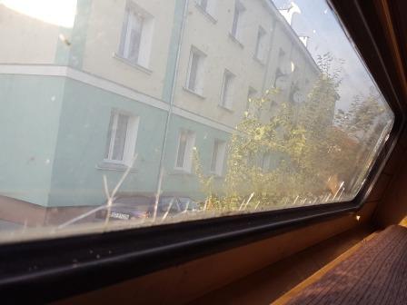

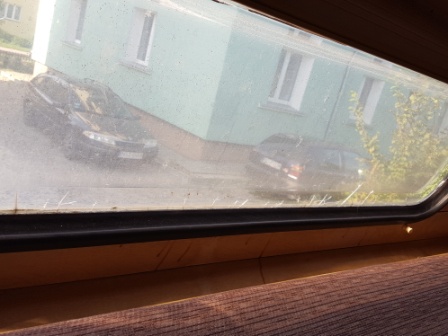

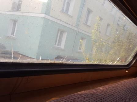

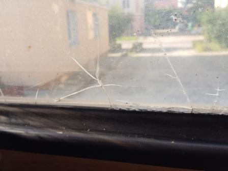

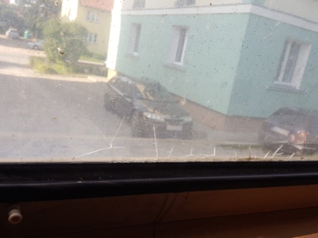

Wysłany: 2017-10-04, 11:14   Teraz okno...
Dotarłem do następnego problemu (?).
Jakoś tak na ostatnim wyjeździe spojrzałem na okno w alkowie i dostrzegłem dziwne wzorki na szybie. Wczoraj wdrapałem się tam ( bo alkowa służy na razie za magazynek) i mam pękającą szybkę wewnętrzną! Nie mam pojęcia co to się dzieje. Zacząłem przeglądać zdjęcia które robiłem wcześniej i jakoś tak nie mogę stwierdzić że to było, ale też na tych fotkach nie widać najlepiej tych miejsc.
Czy może ktoś z Was spotkał się z czymś podobnym?
No i jak temu zaradzić, co z tym zrobić?

dziwaczek
Nazwa załogi: dziwaczki
Dołączył: 30 Sie 2010
Piwa: 58/18
Skąd: Osowiec/Mazowieckie
Wysłany: 2017-10-04, 12:11
Jak niebyło wcześniej to niedobrze! Może to być związane z brakiem sztywności zabudowy czyli jej zgniciem. To tak jak z pękającą szybą przednią w samochodzie, czasem pęka tak sama z siebie często jest to związane z naprawami karoserii, jej gniciem lub złym wklejeniem szyby.
Zwróć uwagę czy się to powiększa - szczególnie po trasie.
Dziwaczek II oraz Dziwaczek I
Robert K.
Twój sprzęt: Citroen c25
Nazwa załogi: Robert - Teresa odeszła z Tekilą.
Dołączył: 16 Lis 2016
Piwa: 4/2
Skąd: Olsztyn
Wysłany: 2017-10-04, 12:29
No pięknie...!
Ale tam wszystko sztywne jest. A też zastanawiam się czy w przypadku plastiku a zwłaszcza podwójnego też tak może się robić?
Dziwne to trochę.
Nawet nie wiem jak to sprawdzić, od czego zacząć. może ktoś podpowie?
